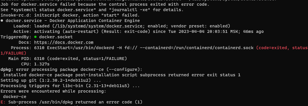

Судя по картинке - проблема именно при запуске серчвиса - что, скорей всего является следствием неверного, например, конфига.

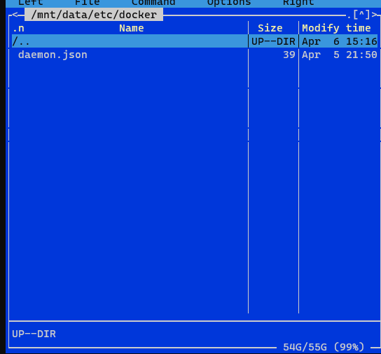

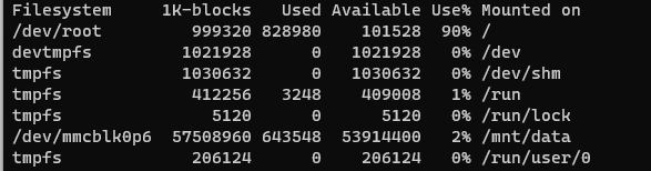

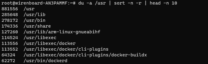

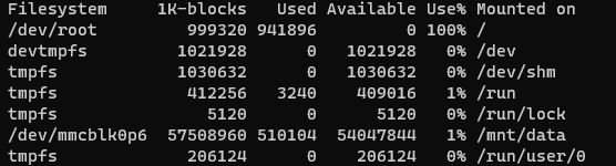

Добрый вечер!
Сегодня, для чистоты эксперимента, сделал сброс до заводских и накатил через файл сегодняшнее обновление. Все. Дальше стал устанавливать докер. Вот лог:

root@wirenboard-AN3PAMMF:~# mkdir /mnt/data/etc/docker && ln -s /mnt/data/etc/docker /etc/docker
root@wirenboard-AN3PAMMF:~# mkdir /mnt/data/.docker
root@wirenboard-AN3PAMMF:~# nano /etc/docker/daemon.json

Job for docker.service failed because the control process exited with error code.
See "systemctl status docker.service" and "journalctl -xe" for details.
invoke-rc.d: initscript docker, action "start" failed.
● docker.service - Docker Application Container Engine
     Loaded: loaded (/lib/systemd/system/docker.service; enabled; vendor preset: enabled)
     Active: activating (auto-restart) (Result: exit-code) since Wed 2023-04-05 21:53:33 MSK; 48ms ago
TriggeredBy: ● docker.socket
       Docs: https://docs.docker.com
    Process: 10446 ExecStart=/usr/bin/dockerd -H fd:// --containerd=/run/containerd/containerd.sock (code=exited, status=1/FAILURE)
   Main PID: 10446 (code=exited, status=1/FAILURE)
        CPU: 1.306s
Apr 05 21:53:33 wirenboard-AN3PAMMF systemd[1]: docker.service: Consumed 1.306s CPU time.
dpkg: error processing package docker-ce (--configure):
 installed docker-ce package post-installation script subprocess returned error exit status 1
Setting up git (1:2.30.2-1+deb11u2) ...
Processing triggers for libc-bin (2.31-13+deb11u5) ...
Errors were encountered while processing:
 docker-ce
E: Sub-process /usr/bin/dpkg returned an error code (1)
root@wirenboard-AN3PAMMF:~# df
Filesystem     1K-blocks   Used Available Use% Mounted on
/dev/root         999320 941948         0 100% /

покажите пожалуйста содержимое /mnt/data/etc/docker
Ну и содержимое файла /etc/docker/daemon.json
Хорошо, давайте поймем, что же заняло столько места.
du -a / | sort -n -r | head -n 10
И то же самое уровнем глубже…
du -a /usr | sort -n -r | head -n 10
Если б было что удалить - можно было бы поставить утилиту ncdu и посмотреть интерактивно…
К сожалению, не знаю, что можно удалить… :man_shrugging:
Так, у меня /usr занимает чуть меньше.
Сделайте
mv  /usr/libexec/docker /mnt/data/.docker/
ln -s /mnt/data/.docker/docker /usr/libexec/docker
И dpkg-reconfigure docker-ce сам docker.

та же проблема. Свежая wb-2304 satble, установил только spruthub. Начал ставить докер по инструкции, и тоже получил такую же ошибку и тоже отсутствие места в /dev/root
Удалил журналы, которые почему-то разрослись до 100мб, сейчас свободно 93мб, но docker-ce не устанавливается.

Можно как-то увеличить /dev/root ?

Что выводит если его просто запустить, из консоли?
Все ж он просто не запускается, в этом как раз и проблма. Еще раз проверьте конфиги докера, тщатено, обращая внимания на то чтоб все символы были в верной кодировке.
Вот, если я правильно понял, что нужно сделать.
