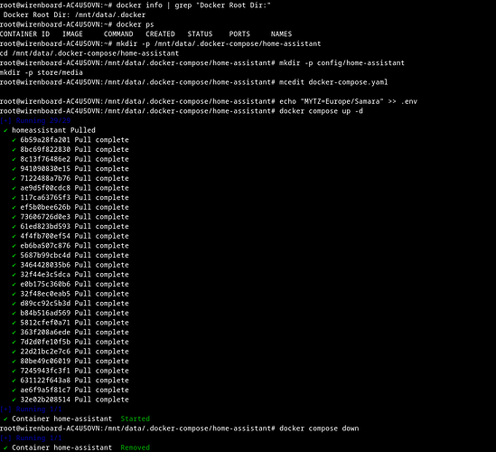

Каких ошибок?
То есть что за ошибки и что ожидается?
Покажите пожалуйста вывод

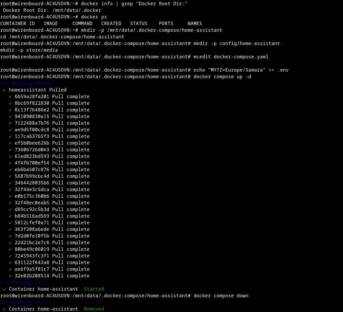

А не запускались ли еще какие-то контейнеры?
Похожий результат можно получить если запустить portainer, не сконфигурировав его верно.
у меня нет других контейнеров… я несколько раз сбрасывал контроллер до заводских установок, но ничего не меняет.
В таком случае - нужно по шагам проверить.
Я попробовал воспроизвести - у меня не получается.
docker использую 29.0.4
root@wirenboard-AL7Y53UV:~# mkdir -p /mnt/data/.docker-compose/home-assistant
cd /mnt/data/.docker-compose/home-assistant
root@wirenboard-AL7Y53UV:/mnt/data/.docker-compose/home-assistant# mkdir -p config/home-assistant
mkdir -p store/media
root@wirenboard-AL7Y53UV:/mnt/data/.docker-compose/home-assistant# nano docker-compose.yaml
root@wirenboard-AL7Y53UV:/mnt/data/.docker-compose/home-assistant# echo “MYTZ=Europe/Moscow” >> .env
root@wirenboard-AL7Y53UV:/mnt/data/.docker-compose/home-assistant# docker run -d
–name homeassistant
–privileged
–restart=unless-stopped
-e TZ=Europe/Moscow
-v ./config/home-assistant:/config
-v /run/dbus:/run/dbus:ro
–network=host
Unable to find image ‘Package home-assistant · GitHub’ locally
stable: Pulling from home-assistant/home-assistant
6b59a28fa201: Pull complete
32e02b208514: Download complete
32f44e3c5dca: Pull complete
e0b175c360b6: Pull complete
8bc69f822830: Pull complete
32f48ec0eab5: Pull complete
8c13f76486e2: Pull complete
d89cc92c5b3d: Pull complete
941090830e15: Pull complete
80be49c06019: Download complete
73606726d0e3: Pull complete
4f4fb700ef54: Pull complete
7245943fc3f1: Downloading [=================> ] 159MB/448MB
7122488a7b76: Pull complete
eb6ba507c876: Pull complete
631122f643a8: Download complete
117ca63765f3: Pull complete
3464428035b6: Pull complete
ae6f9a5f81c7: Download complete
ef5b0bee626b: Pull complete
61ed823bd593: Pull complete
5687b99cbc4d: Pull complete
ae9d5f00cdc8: Pull complete
363f208a6ede: Pull complete
b84b516ad569: Pull complete
5812cfef0a71: Pull complete
7d2d0fe10f5b: Pull complete
22d21bc2e7c6: Extracting 2 s
docker: failed to extract layer (application/vnd.docker.image.rootfs.diff.tar.gzip sha256:22d21bc2e7c66f3ad5909c9ab42d8c206ae2b727e18b50e99e8df5830931686d) to overlayfs as “extract-881661609-h8v4 sha256:72a43b4453fc5bc640bffd1817569fc3cc7e7cb4dbdc55a36a4f0267ea37e02c”: write /var/lib/containerd/io.containerd.snapshotter.v1.overlayfs/snapshots/27/fs/usr/local/lib/python3.13/site-packages/botocore/data/codestar-connections/2019-12-01/service-2.json.gz: no space left on device

Резюме: Слишком быстрый интернет.
скорость загрузки выше скорости записи на EMMC.
Учтем в конфиге.
Спасибо Вам за помощь и разъяснения
Пожалуйста, не забудьте добавить в инструкцию пункт про
nano /etc/containerd/config.toml
# Указать root = "где-нибудь в /mnt/data/containerd или в другом нужно месте лишь бы не в корневом разделе"
Сам сегодня на WB_8.5 столкнулся с такой же проблемой, как и топикстартер. На WB_7.4 таких проблем не было, там было достаточно указать локацию в daemon.json.
Будь в инструкции этот пункт, сэкономил бы полчаса своего времени.
А еще можно добавить, что, в случае, если всё это дело хочется держать на sd-карте, то удостовериться, что она отформатирована в ext4 - вчера имел весьма специфический опыт, когда забыл её отформатировать - она была в NTFS - контроллер без проблем её примонтировал, докер тоже установился, правда ему тип storage пришлось прописать vfs (иначе докер не запускался из-за ошибки device mapper, и меня это не насторожило). Ну а дальше при установке HA пошли такиииие крышесносные странности, а закончилось это тем, что докер занял все 128 гигабайт на флешке и наглухо завис.
Указал немного не так, просто симлинк подложил.
У WB8 больше быстродействие. То есть он распаковыывает быстрее. А распаковывает - как раз в каталог containerd, перенося потом в data-root. Ну и при достаточно быстром интернете скачанное сохраняется в containerd и там же распаковывается, занимая все.
Да, было похожее когда использовал смонтированный nfs раздел с нестандартными опциями.
Кстати, с 128Гб (или больше) SD не было проблем на контроллере? Просто для статистики.
