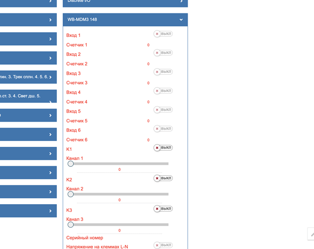

И еще одна проблема: во вкладке устройства диммер помечен красным цветом, то есть им нельзя управлять и состояние устройств не показывается. В чем может быть проблема?

Цвет сигнализирует о отсутствии связи или ее плохом качестве. Нужно смотреть в лог wb-mqtt-serial, проверять подключение. На этой же шине есть еще устройства?

Да, есть два источника света. Причем, один сегодня перестал работать… И подскажите, как и где посмотреть лог?

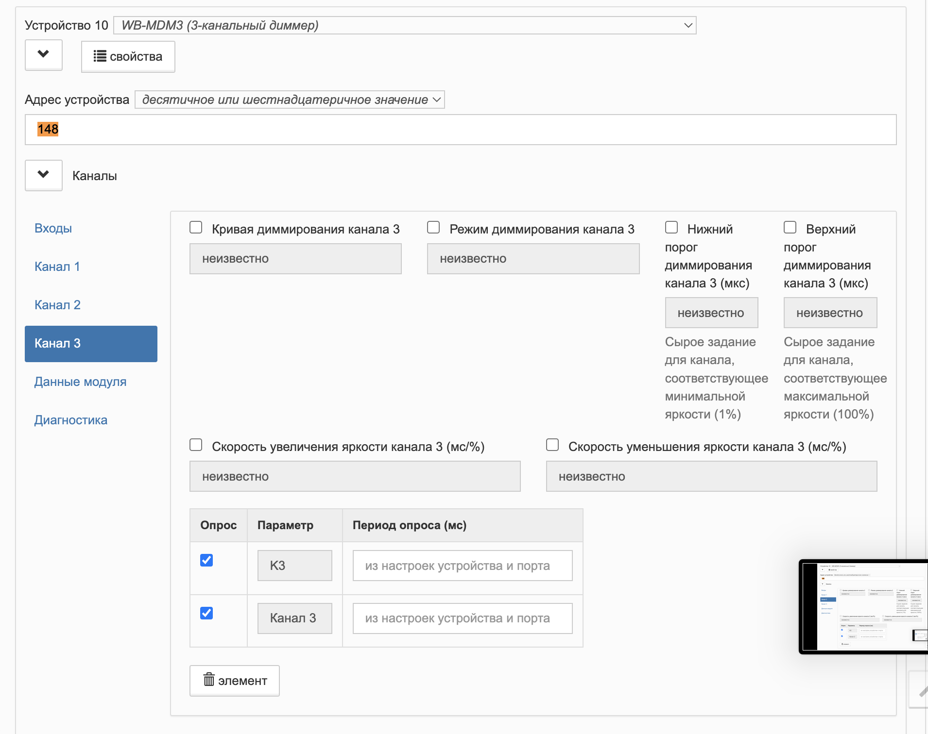

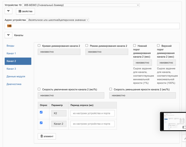

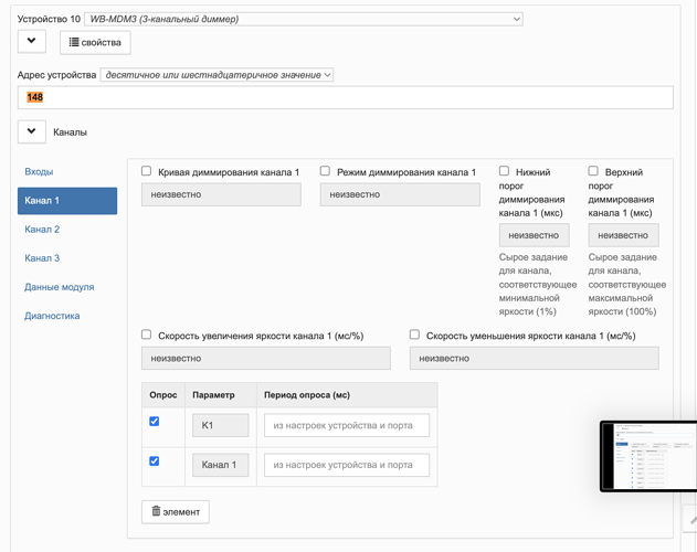

Покажите как он сконфигурирован в wb-mqtt-serial
Это весьма интересно, а светодиоды каналов на самом диммере светятся.гаснут при включении?
Ну и если подключить обычную лампу накаливания в качестве теста к “неисправному” каналу - включается ли? И какие входы используете для управления, кстати?
Только на первом рабочем канале.
Я переключал и кнопки и нагрузки местами. Не работает именно диммер.

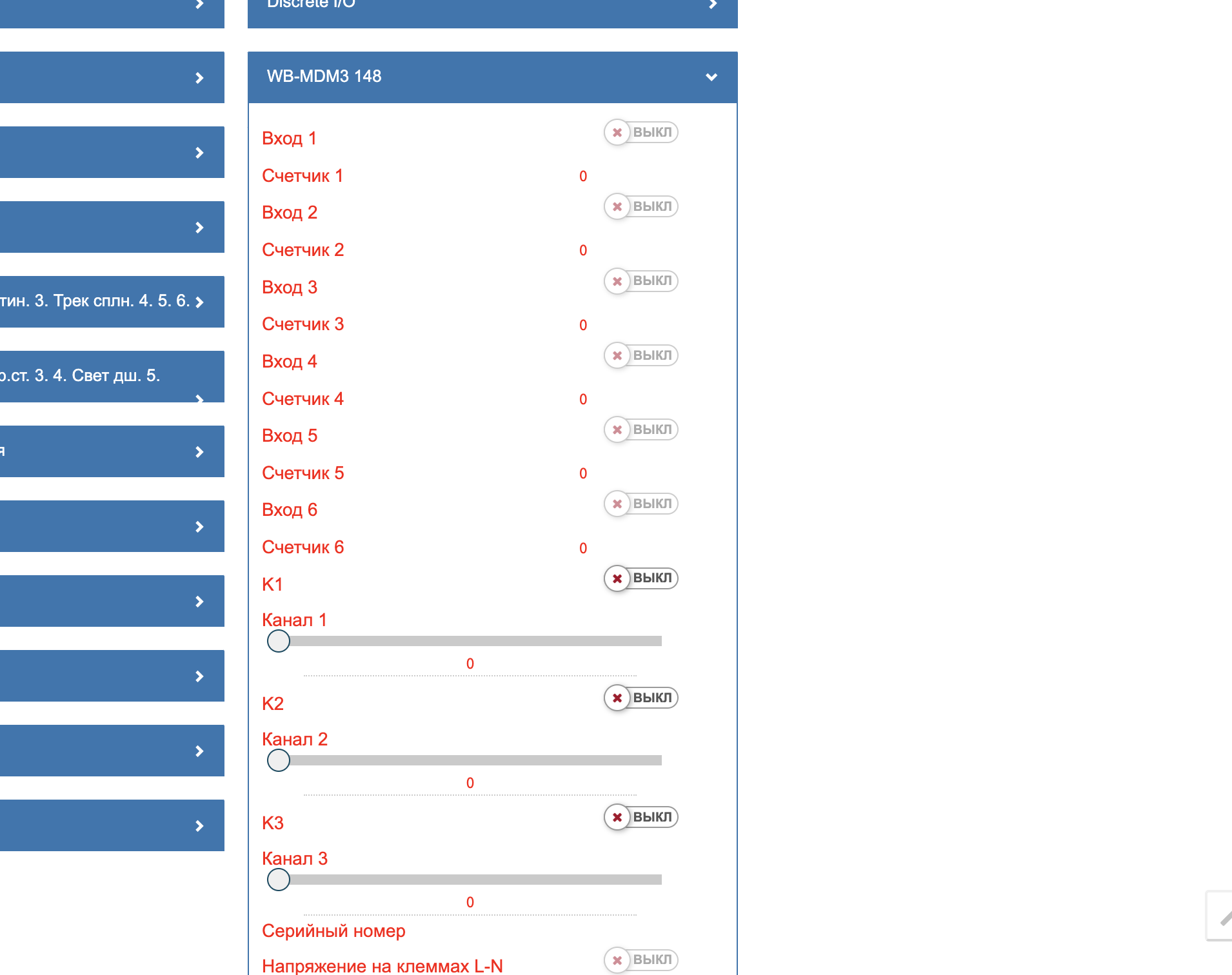

Светильники. Они предназначены для диммирования и работали (одна группа на первом канале так и продолжает работать. Я не смогу посмотреть, что в регистре 90-92, так как диммер не определяется в веб интерфейсе (как и не определялся с самого налача)
Но вы же успешно читали с него регистры настроек сторости изменения? А дайте доступ по anydesk, например - посмотрю.
Не успешно. Контроллер не видит устройство.
