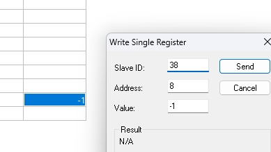

Не подскажете, где взять вывод команд опроса и как сделать опрос. Просто пользуюсь сейчас Modbus Poll и смотрю через него регистры

C:\Users\user3\Downloads>modbus_client_1.3.0 --debug -mrtu -b9600 -pnone COM3 -a38 -t0x03 -r8
Opening COM3 at 9600 bauds (N, 8, 1, 1)
[26][03][00][08][00][01][03][1F]
Waiting for a confirmation…
<26><03><02><8D>
SUCCESS: read 1 of elements:
Data: 0xffff

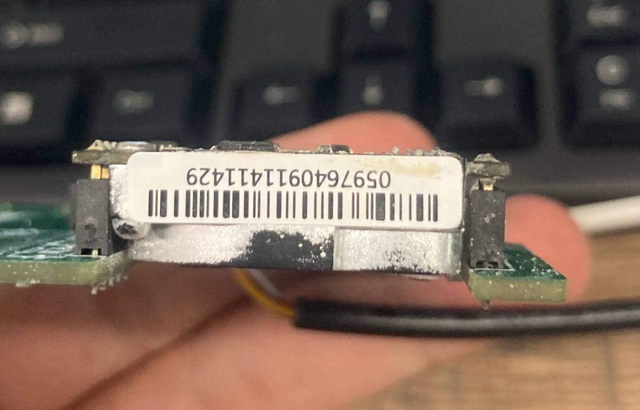

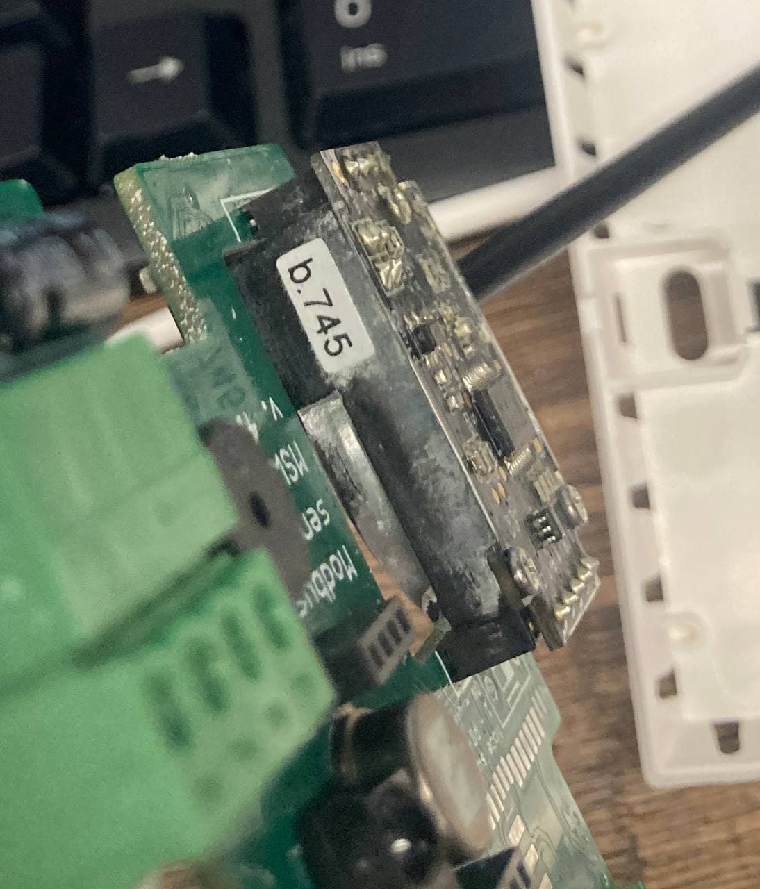

Подскажите пожалуйста по условиям эксплуатации датчиков.
Были ли установлены датчики вблизи источников горячего пара, горячего дыма масла или каких-то газов?
