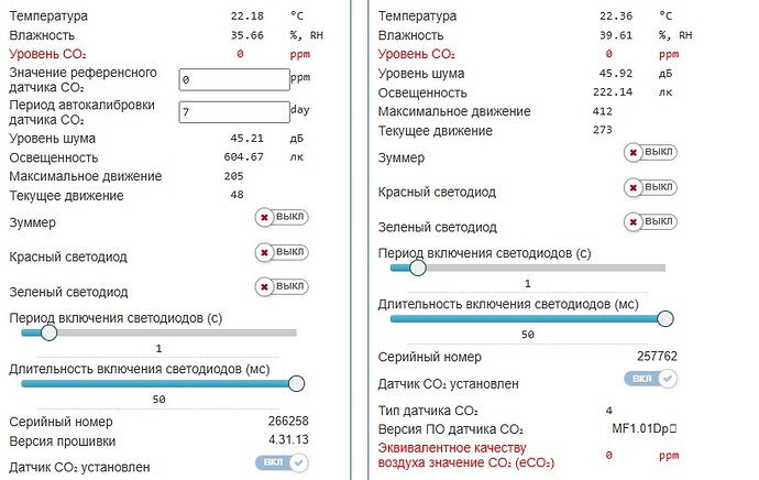

Доброе утро коллеги, столкнулись с проблемой на объекте, в течении недели перестал функционировать датчик СО2 в одном из мультидатчиков, последние показания были 520ppm , в дальнейшем 0. Далее через 3 дня перестал показывать показания аналогичный мультидатчик с одной партии.

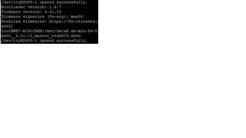

Попытки обновления прошивки мультидатчика должного эффекта не произвели.
Датчик СО2 согласно веб интерфейсу определяется, но показания 0.

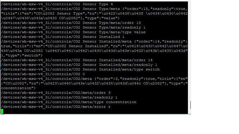

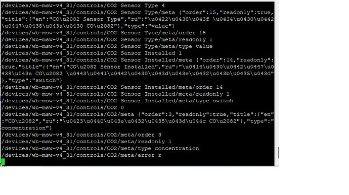

Лог mosquitto_sub на скрине
Версия прошивки на скрине

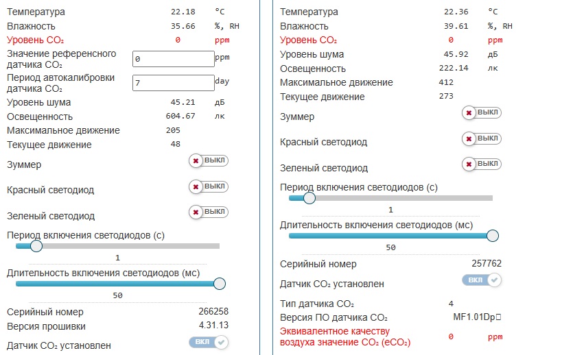

Представление в вебинтерфейсе тоже на скрине
Переустановка датчика СО2 в другой мультидатчик без СО2 не решила проблему, наличие показывает, показания 0
По поводу прошивки: пришли с завода с 4.31.11
Обновление до 4.31.13 ситуацию не изменило.
Серийные номера
257762 прошивка 4.31.11 с завода с со2 сенсором датчик который отвалился позднее
266258 прошивка 4.31.13 с завода с со2 сенсором датчик который отвалился первый
257910 прошивка 4.31.11 датчик изначально без со2 сенсора, в который ставился модуль со2 в качестве теста. (Разумеется в выключенном состоянии)
