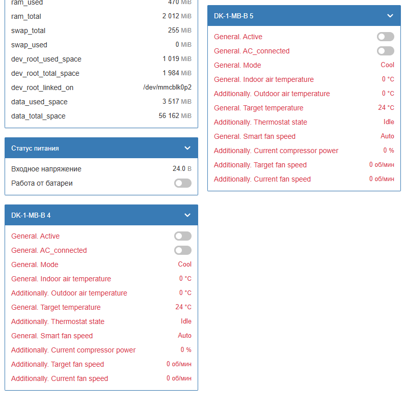

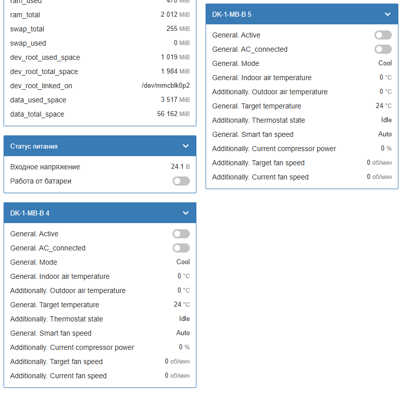

Создал шаблон для устройства, подключил два устройства на шину с адресами 4 и 5, все работает. Отключаю одно устройство, но в WEB-интерфейсе связь не пропадает и в каналах MQTT нет ошибок.
Если отключить два устройства, тогда уже в WEB-интерфейсе связь пропадает
Это баг или я что-то делаю не так?

Провел тест, получил следующие результаты:
  1. Шаблон в WB и шаблон с сайта ONOKOM действительно работают
  2. В моем шаблоне были все регистры с быстрым модбасом, у одного из регистров я решил выключить “sporadic” и такой шаблон стал тоже работать (показывать пропадание связи с устройством) и начинается это именно с того регистра, у которого выключен “sporadic”.
Возможно это где-то прописано, что при использовании быстрого модбаса должен быть хотя бы один регистр, который постоянно опрашивается, либо это баг в wb-mqtt-serial.
Это вполне ожидаемсое поведение, поскольку при использовании быстрого Modbus к устройству не отправляются адресный опрос. И нельзя отличить не отвечающее по той причине что у него нет событий устройство от отключенного. В обоих случаях никакого ответа не будет. Поэтому оставляют регистр сознательно.
Тогда почему при отключении второго устройства уже отображается, что связь пропала с обоими устройствами?
Потому что на шине нет ни одного, то есть никто не возвращает “ack” при опросе.
