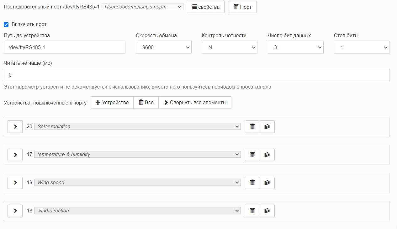

Добрый день, есть китайский метеодатчик “скорость ветра” с 485 интерфейсом.
Создал для него тимплейт:
config-wb-wing-speed.json
    "device_type" : "Wing speed",
    "title" : "Wing speed",
    "group" : "g-power-meter",
    "device" : {
        "name" : "Wing speed",
        "id" : "Wing speedr",
        "protocol" : "modbus",
        "frame_timeout_ms" : 500,
        "channels" : [
                "reg_type" : "holding",
                "address" : 0,
                "format" : "u16",
                "type" : "value",
                "readonly" : true,
                "scale" : 0
Датчик появился и был успешно добавлен на интерфес с slave ID 19
          "channels" :
              "read_period_ms" : 3000
          "slave_id" : "19"

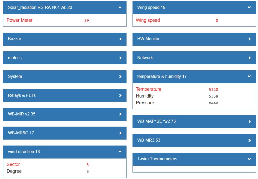

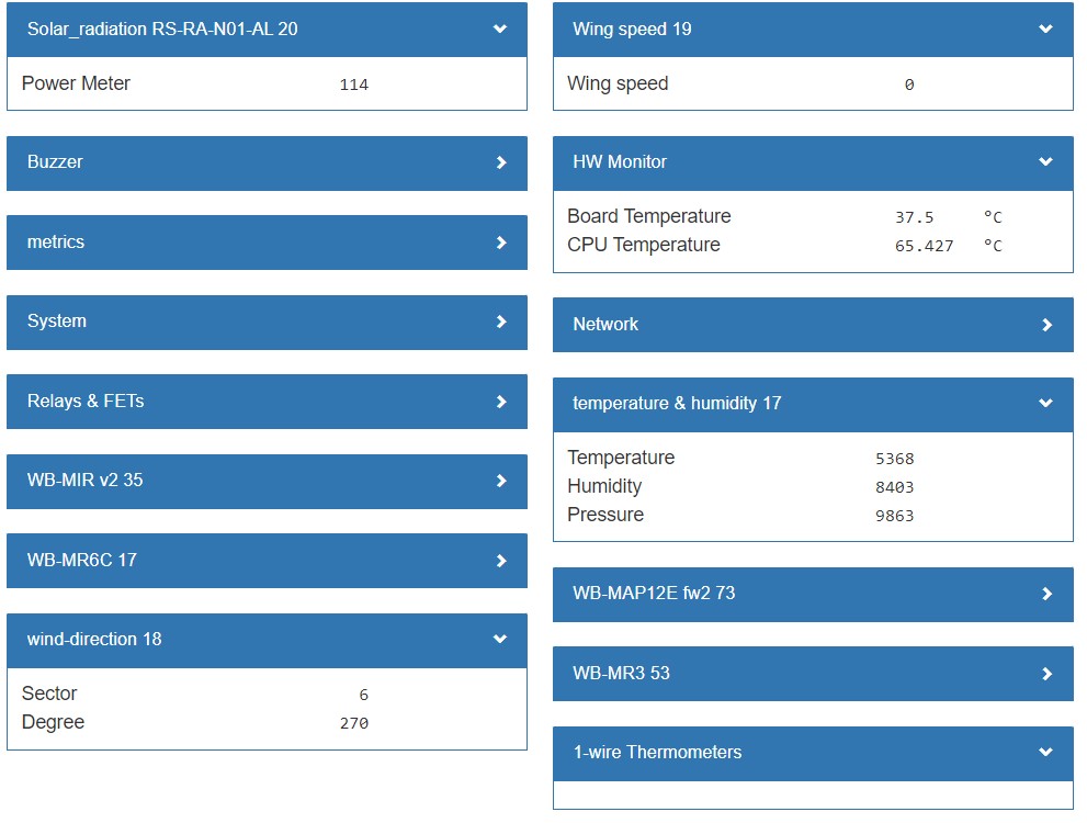

на панели http://ipaddr/#!/devices датчик появился, но показывает постоянно “0”
при этом если его опрашивать через:
modbus_client --debug -mrtu -b9600 -pnone -s1 /dev/ttyRS485-1 -a19 -t0x03 -r0
Opening /dev/ttyRS485-1 at 9600 bauds (N, 8, 1)
[13][03][00][00][00][01][87][78]
Waiting for a confirmation...
<13><03><02><00><06><80><45>
SUCCESS: read 1 of elements:
        Data: 0x0006
т.е. отвечает “6”
Что это такое и куда смотерть не понимаю…
WB7, HW Revision 7.3.4, Release name wb-2304
PS до этого этот датчик и не он один, есть ещё: направление ветра, температура, давление, влажность, солнечная радиация. Стояли на WB6( HW Revision 6.7.2, Release name wb-2207) только на разных каналах(по 2 на каждом) и проблем не было.
на WB7 то один отвалится, то другой, при этом датчик(температура, влажность, давление) может показывать только 1 из 3х значений. направление ветра 1 из 2х… в консоли при этом всё отвечает нормально… Датчики подключены по UTP cat5 длинна 5 метров. Скорость 9600 максимальная для датчиков, Быстрее не умеют.
