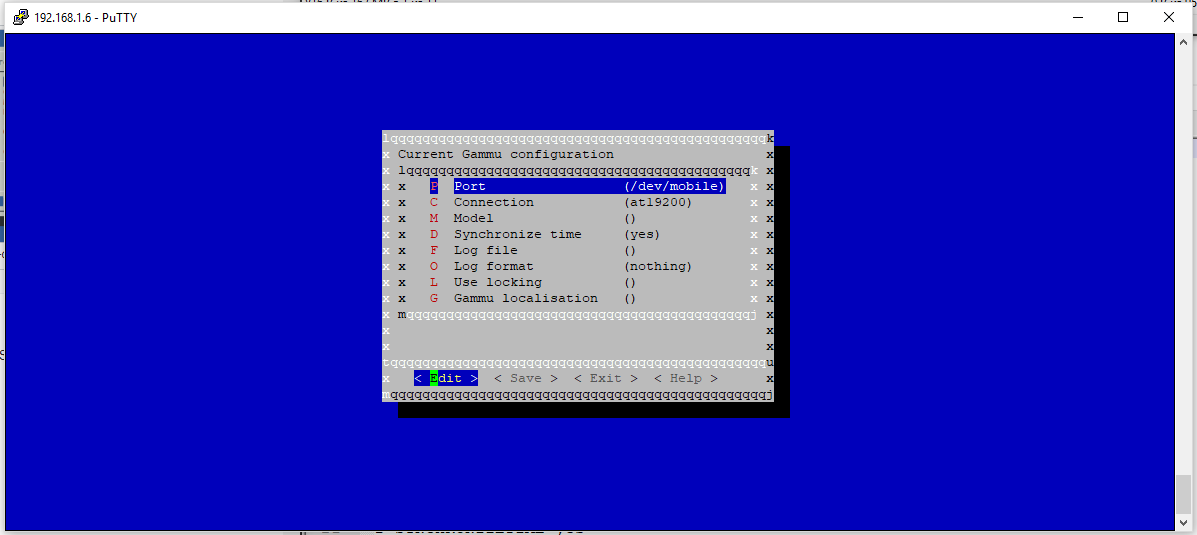

Похоже я несколько поспешил, так как до рекомендации Kilpio включить ifup ppp0
создал конфигурационный файл gammu-config
Создайте файл конфигурации, запустив gammu-config
В параметре Port укажите /dev/ttyGSM
В параметре Connection укажите at115200
Теперь на включение командой
ifup ppp0; wb-gsm off; wb-gsm restart_if_broken; sleep 5; gammu networkinfo
приходит ответ
ifup: interface ppp0 already configured

Не получается найти созданный конфигурационный файл.
Должен ли я с помощью gammu вернуть все настройки взад?
Или это не влияет?
Настройки gammu и pppd никак друг с другом не связаны. Если хотите посмотреть, что происходит с модемом через minicom – выполните инструкцию из wiki. Перезагрузите контроллер, думаю, многие проблемы решатся. /dev/ttyGSM – порт для minicom, /dev/ttyACM0 --для ppp0 через GPRS.
