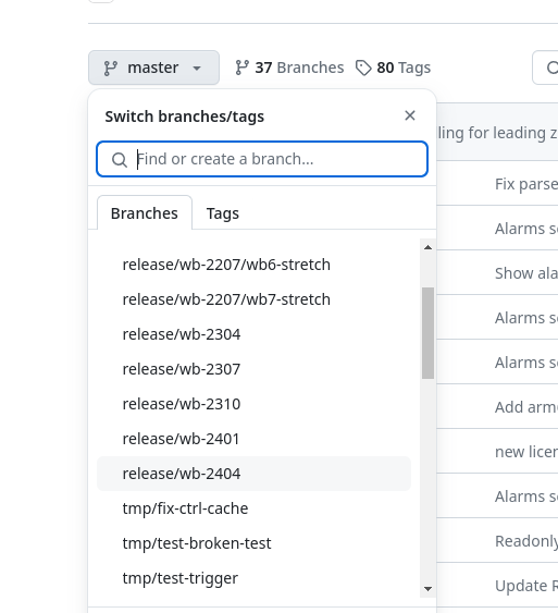

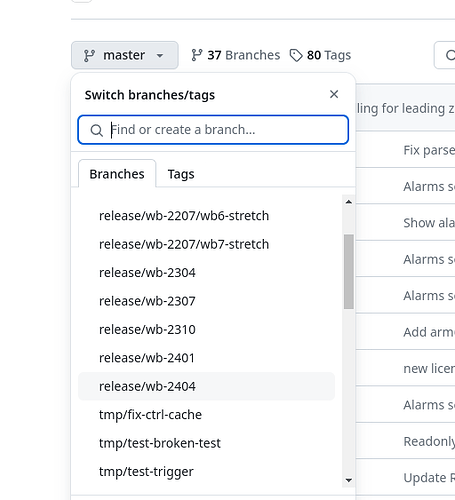

Для того чтобы склонировать stable нужно выбрать соответствущий бранч (ветку)
То есть ветка Master - она наиболее свежая, как раз в разработке. То что в ней - оно собирается, проходит интеграционные тесты - но это именно что testing, то есть разрабатывается вот прямо в текущий момент.
В ветках с соответствующими именами - стабильные релизы.
