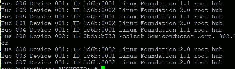

После прописывания APN и перезагрузки модем пропал и не видится вообще в устройствах. Версия модема последняя.
У нас еще плата лежит и боимся что и в ней последний модем угробится. Вопрос как быть то? И как восстановить модем.

Переставили модем в другую плату - там он видится. проблема не в модеме а в прошивке. Пока непонятно почему последние прошивки не видят модем.

Модем после настроек перестал видеться в списке устройств. Но на другой плате он видится нормально, значит проблема с устройством и пока непонятно как включить его обратно, потому как прошивку восстановили но это не помогло

Какой список устройств? То есть - какую команду выполняете, что ожидаете в ее выводе?
Восстанавливали не ту версию прошивки поэтому модем не виделся.
Сейчас проверили - скачали верную, проблема ушла.
