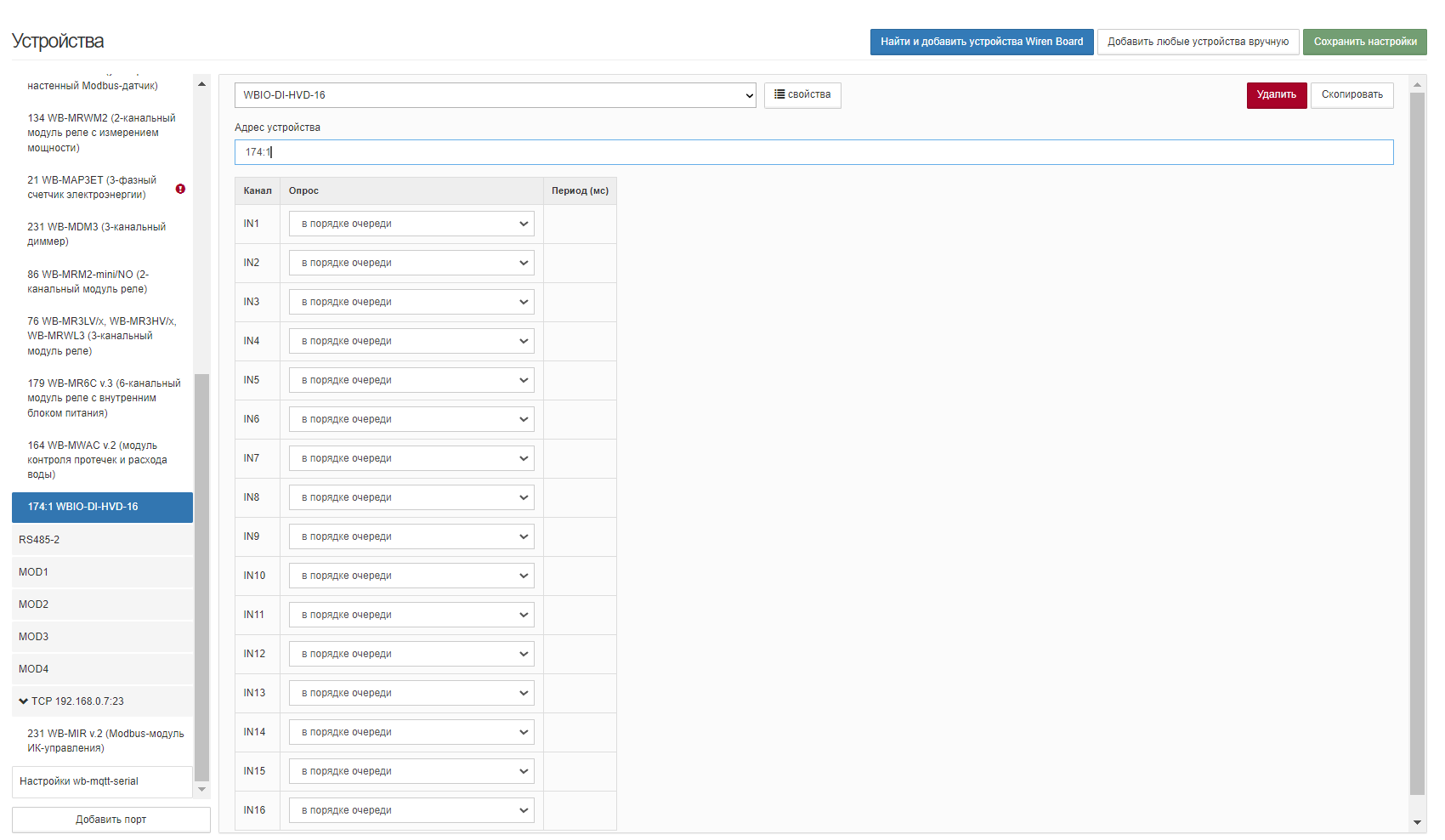

Скриншот настройки модуля в веб интерфейсе:

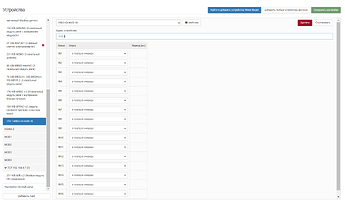

Панель на вкладке “устройства” (контролы красные, поскольку устройство не подключено на самом деле)
