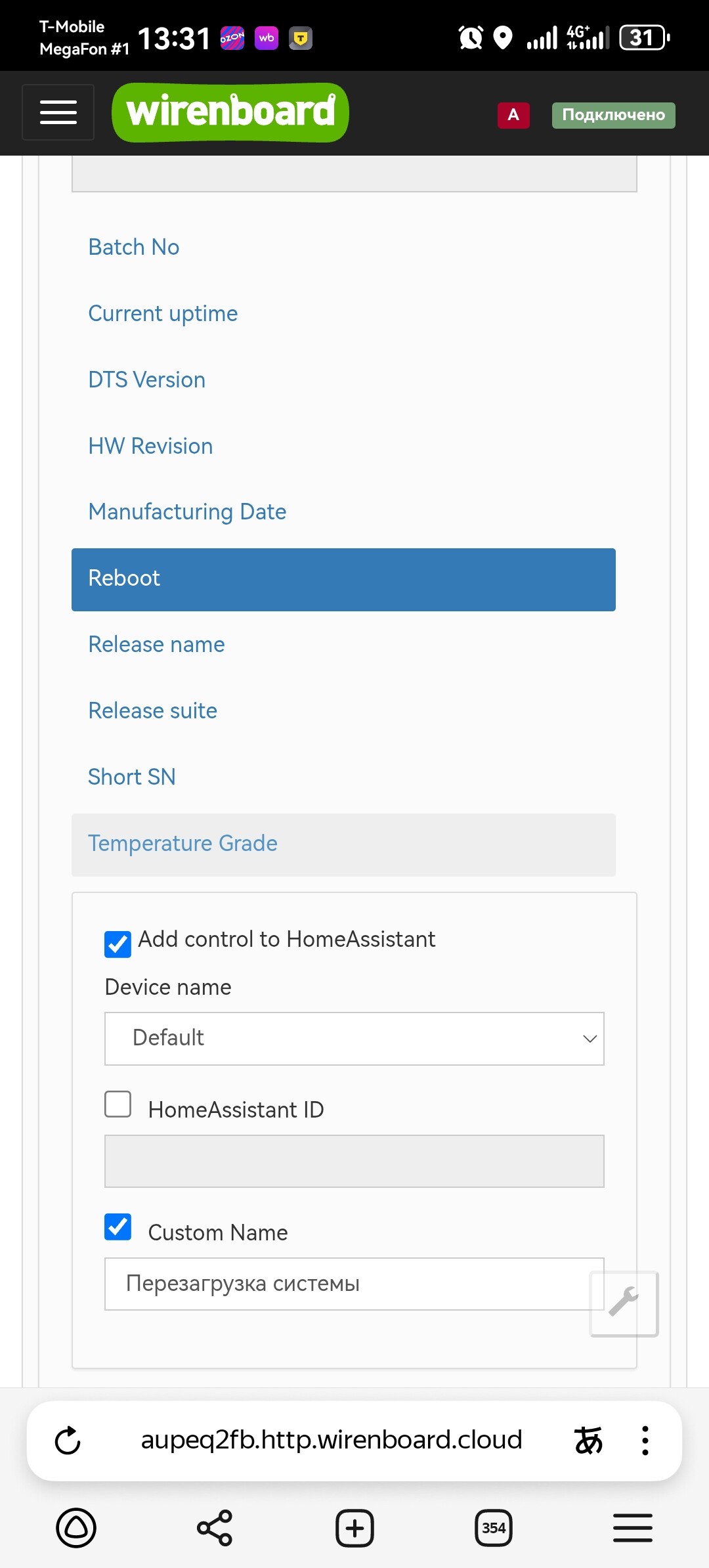

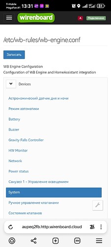

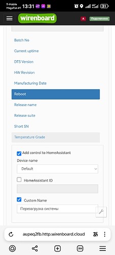

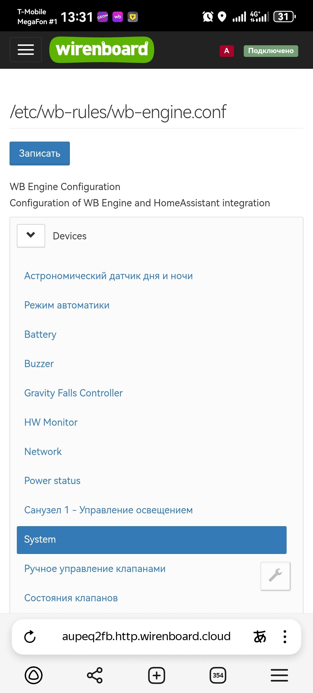

Через wb engine все легко делается
За wb-engine спасибо @alexey_a!
