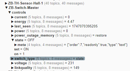

Подключился к брокеру HA
реле выключено (State=OFF) однако топики set и on равны ON и 1 соответственно. Это нормально?
На стороне WB значения топиков те же.
Мост был создан тк HA и WB находятся в разных местах: HA в квартире, а WB в доме. Сети соединены посредством VPN
Сейчас, понаблюдал, и вижу по истории в MQTT explorer, что данные в топики отправляются. Попробовал отправлять и в set и в on, state при этом не меняется.
Поменял 1 и 0 для payload на ON/OFF - значение пишутся реле не включается. Может в какой другой топик писать надо?

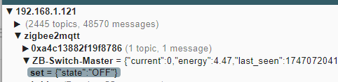

нашел еще один топик, который находится в ветке zigbee2mqtt
Может сюда надо писать?
Попробуйте данную команду
mosquitto_pub -t “zigbee2mqtt/ZB-Switch-Master/set” -m ‘{“state”:“ON”}’

Получилось!
Подписал HA на топик
topic zigbee2mqtt/ZB-Switch-Master/set both
В настройках объекта в HA тоже сменил командный топик:
    - unique_id: wbMsvZigbeeSwitch
      state_topic: "/devices/ZB-Switch-Master/controls/state"
      command_topic: "zigbee2mqtt/ZB-Switch-Master/set"
      payload_on: "ON"
      payload_off: "OFF"
      state_on: "ON"
      state_off: "OFF"
      value_template: "{{ value_json.state }}"
      retain: true
Теперь все работает.
