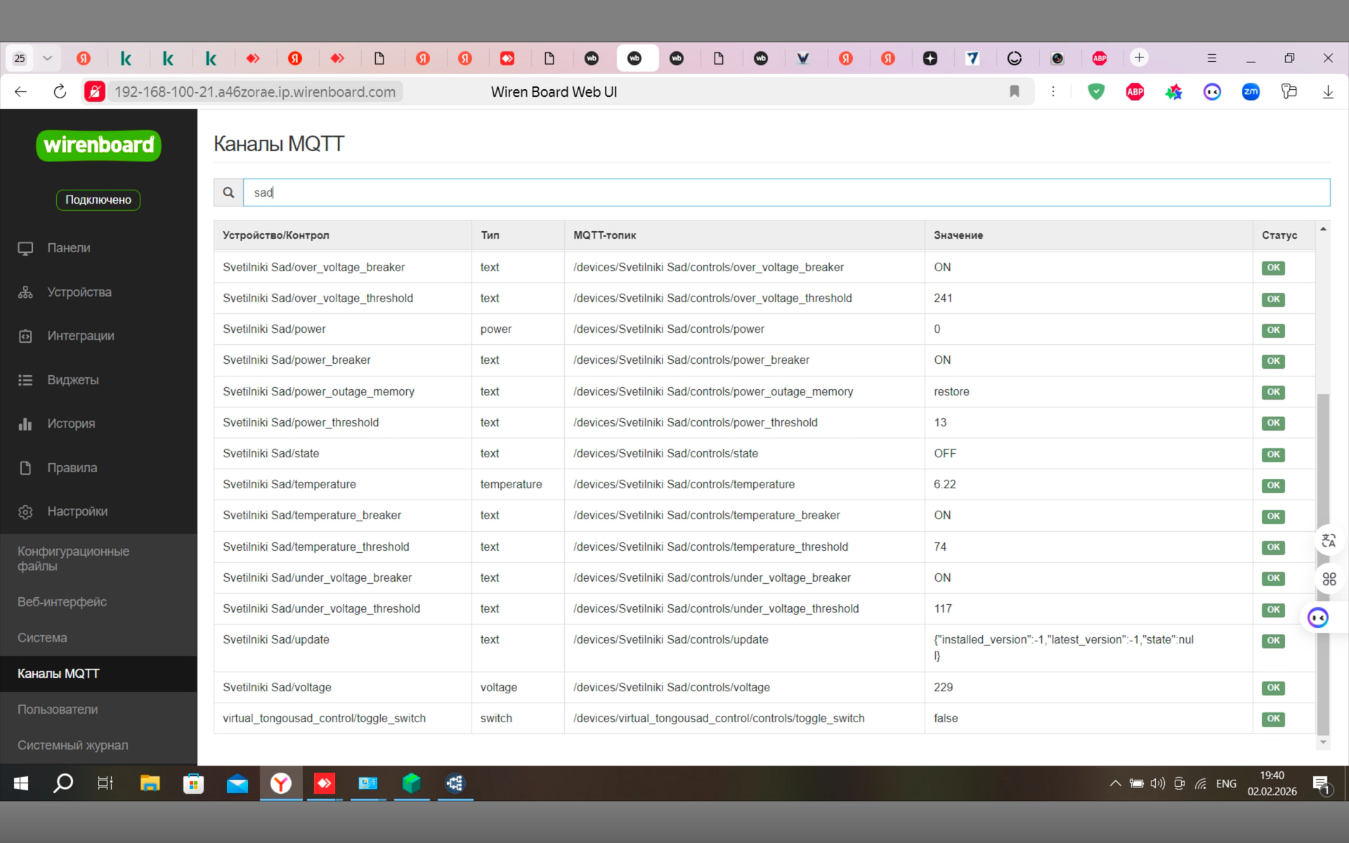

хорошо, значит, проблема на уровне управления Zigbee устройством. Покажите, пожалуйста, каналы MQTT, которые создал z2m. Вы же через него работаете?
Управление для Zigbee устройств выглядит следующим образом:

Прошу попробовать
Заработало !
Спасибо !
