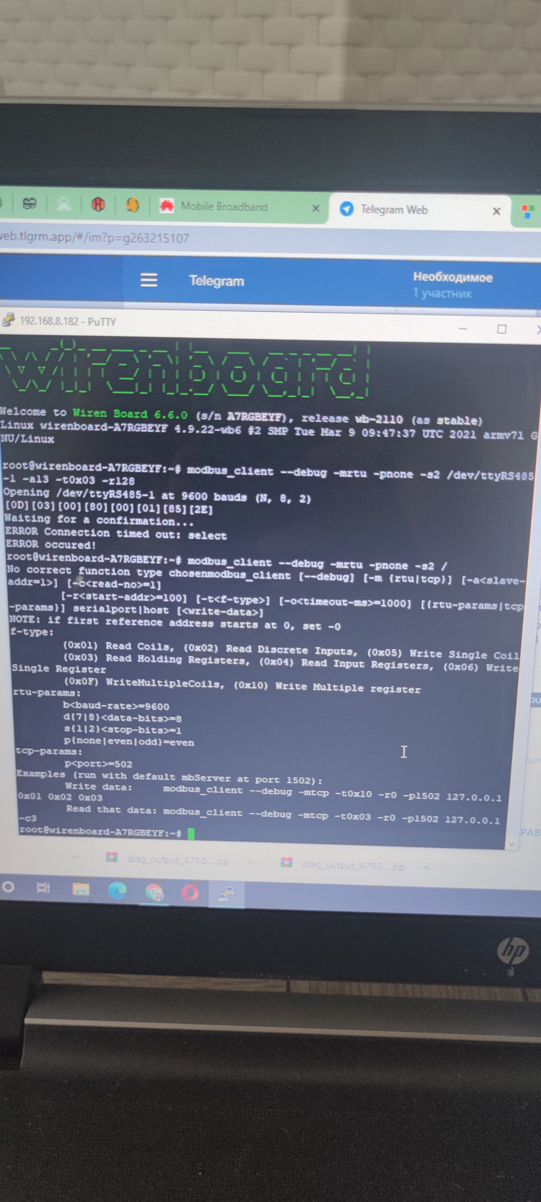

modbus_client --debug -mrtu -pnone -s2 /dev/ttyRS485-1 -a13 -t0x03 -r128
Ну и
modbus_client --debug -mrtu -pnone -s2 /dev/ttyRS485-1 -a1 -t0x03 -r128
В команде не должно быть “-mtcp”.
В том что я написал - нет.
Я же все правильно скопировал
Это ниже не я печатаю а консоль сама выдает
Команда
не полна. Пожалуйста скопируйте ее полностью.
И не надо присылать снимки экрана Просто копируйте вывод консоли. Этого как правило достаточно.
