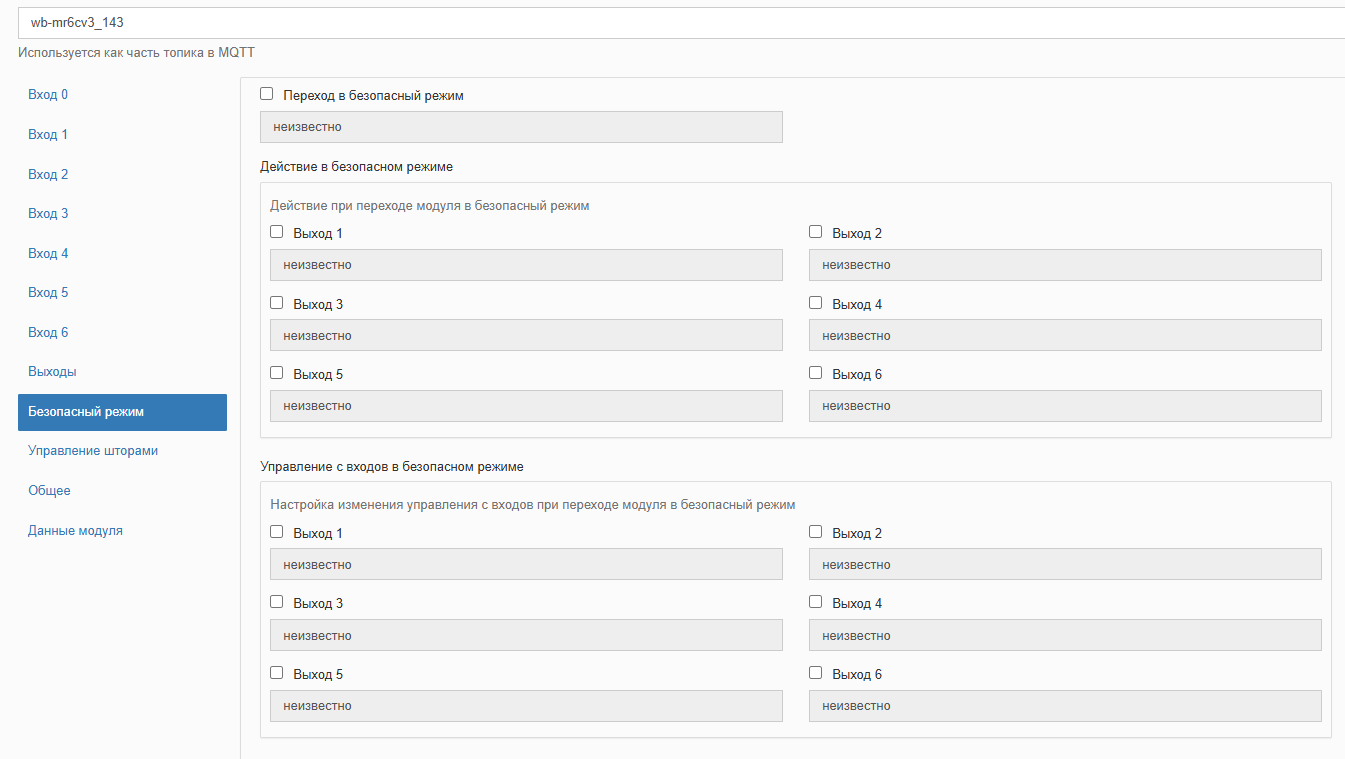

Обратите внимание на настройки Модуль реле WB-MR6C v.2 — Wiren Board
Там ничего не настроено.
Очевидно что в регистрах модуля уже записано что-то отличающееся от не заданных в конфиге настроек. Явно их задайте…
