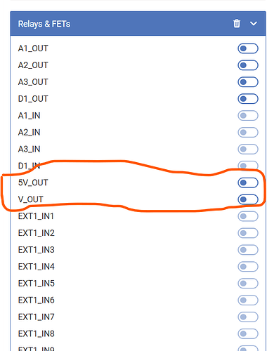

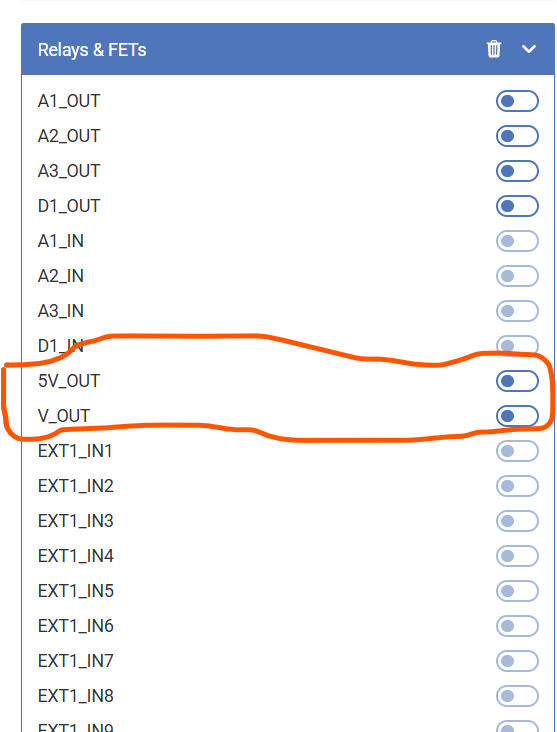

Проверьте не отключен ли на виджете V_OUT?
Если это они, то выключены как на скрине
Были выключены, после включения порт RS-485-1 заработал. RS-485-2 проверю попозже
