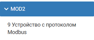

Контроллер WirenBoard 8.5 S/N AV2JHFIN. Установлены 4 модуля RS485-ISO (MOD1…MOD4), задействованы были только MOD2 и MOD3 (к ним были подключены устройства RS485) Прямо во время работы посыпались ошибки по MOD2, все устройства которые были на этом порту - в WebUI окрасились в красный. Проверили физическое подключение - кабель (витая пара, 2 метра) - целый. Перекинули на MOD1, скопировали конфиг устройств с MOD2 на MOD1 - опрос пошел, все устройства увиделись. Далее попробовали модуль 485-ISO с проблемного порта перекинуть на другой (MOD1,3,4) везде работает корректно, пробовали в MOD2 вставлять другие модули (с MOD1,3,4) - эффекта ноль, опрос не идет. Измеряли напряжение на выводах клемника MOD2:

Из интересного - в WebUI в настройках serial - не подсвечивается какая - либо проблема.
