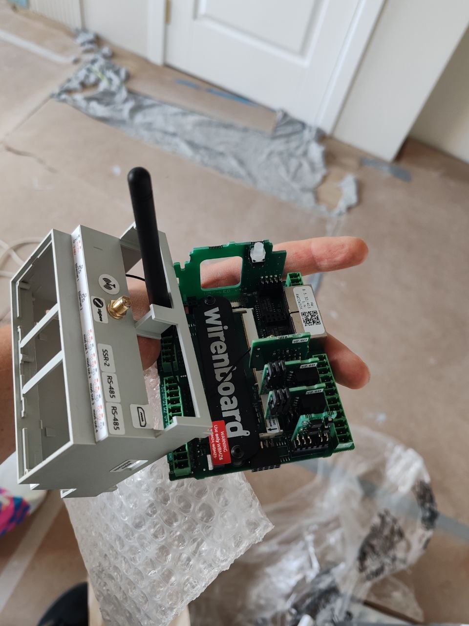

Здравствуйте, не работает WBE2-I-RS485-ISO в mod2.
Думаю, причина в том, что были перепутаны наклейки mod2, mod4. И я на mod2 подавал питания, ожидая, что это ssr2.
То что не работает модуль проверил, переставив штекер в mod3, где второй RS485-iso и реле были найдены.
Подскажите, это гарантийный случай или нет?
Необходим номер заказа когда покупали модуль.
Дополните фотографиями проблему где перепутаны наклейки.
