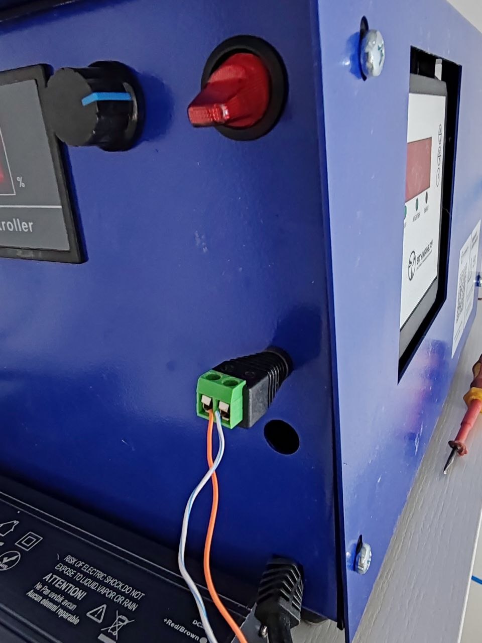

Я планировал использовать SSR2 для работы увлажнителя (насос homefog).
Но когда я подключаю насос к оптореле, насос сразу же начинает работать.
В настройках MOD2-K2 выключен (пробовал включать/выключать через Устройства - не помогает).
Если я вытаскиваю клеммник из SSR2, то насос перестает работать.

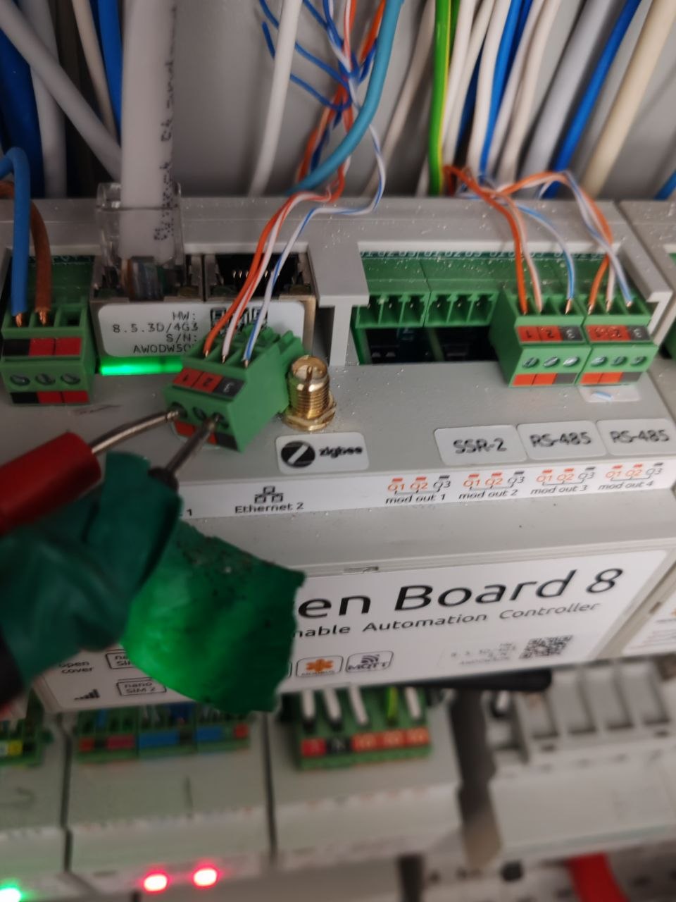

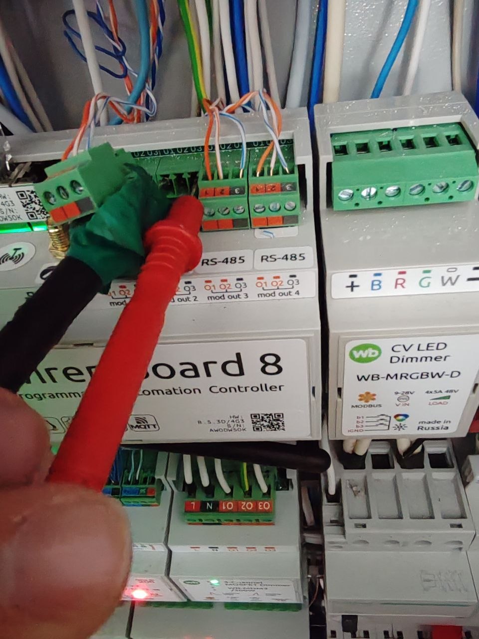

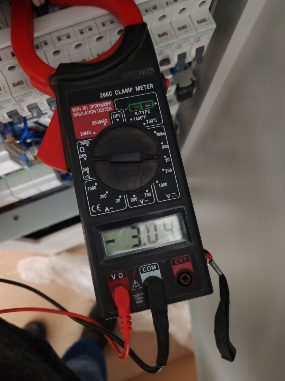

Попробовал измерить напряжение без клеммника - показало (-3в).
В чем может быть проблема?
Я же правильно понимаю, что, по идее, напряжение для оптореле внешнее должно быть?
Почему тогда показал мультиметр? Правда я измерил практически сразу же как вытащил клеммник.

Не совсем понимаю на каких клеммах вы измеряли напряжение, WBE2-DO-SSR-2 предназначен для управления входами типа «сухой контакт» в задачах, где требуется гальваническая изоляция.

насос включен, клемма убрана из ssr2.

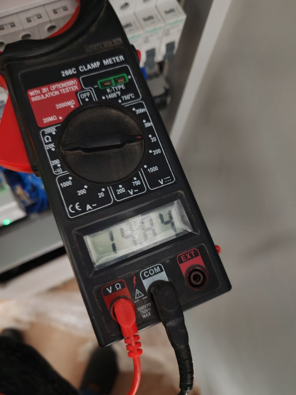

Измеряю напряжение на клемме (от насоса): 14.84в.
Напряжение на ss2: 3.04.

Напряжение 3.04в между разъемом K1, COM в ssr2 (если смотреть на наклейку, то Q1, Q3).
Модуль в состоянии выключен.
Клемма не подключена в SSR2.
Через клемму идет 14.84в.
Измерение напряжения на неподключенном разьеме не имеет смысла, поскольку модуль изолирован.

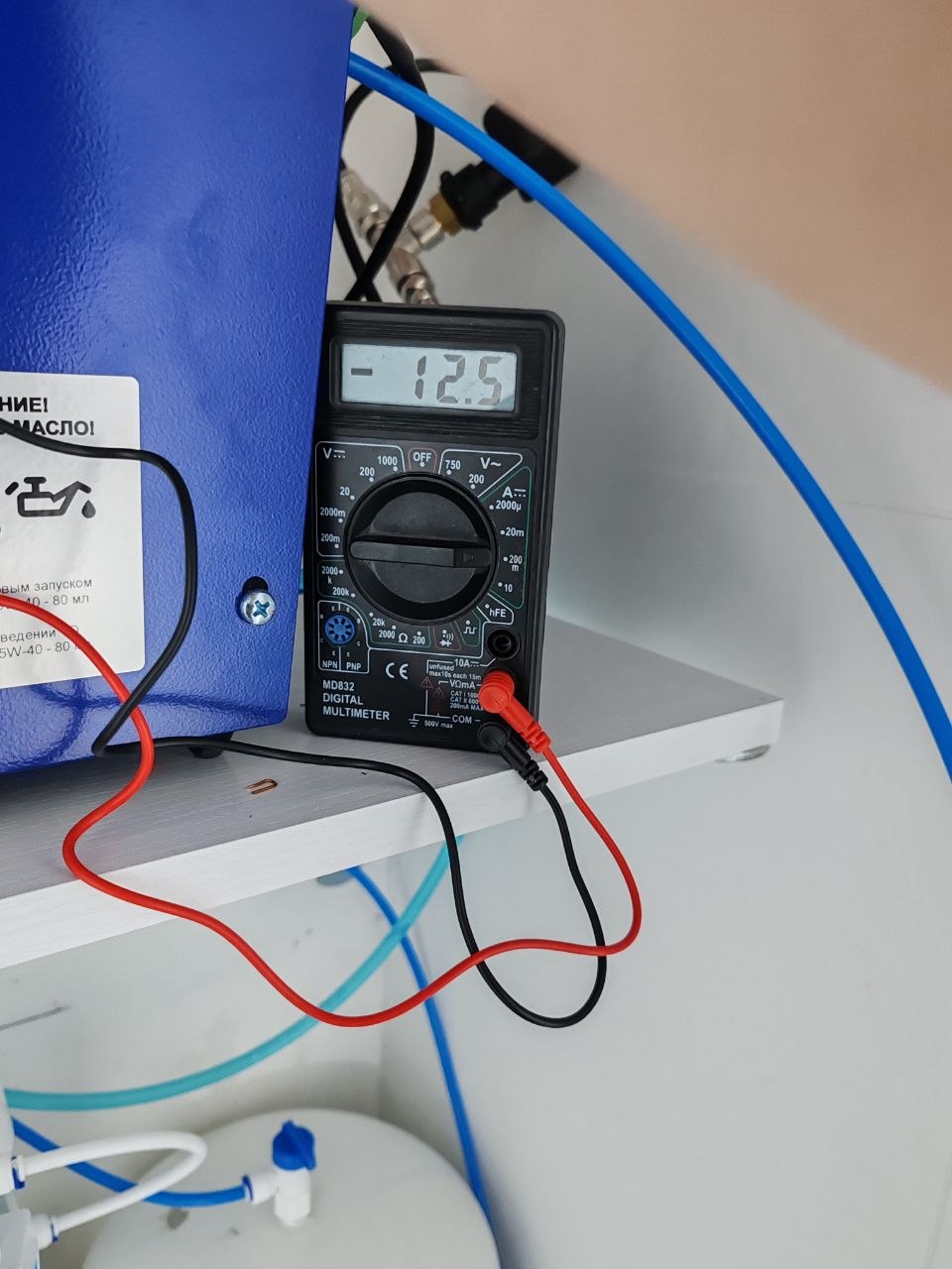

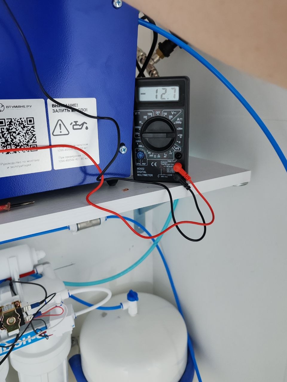

Ток через клемму. Ну и его изменение при выключенном/включенном канале.
каналы выключены: 12.5мА, включены - такой же ток 12.7мА.
Так, понятно. Один модуль неисправен (оба, кстати, канала?)?
пробовал переключать, проблема сохранялась на обоих каналах, но измерял ток только на одном.
