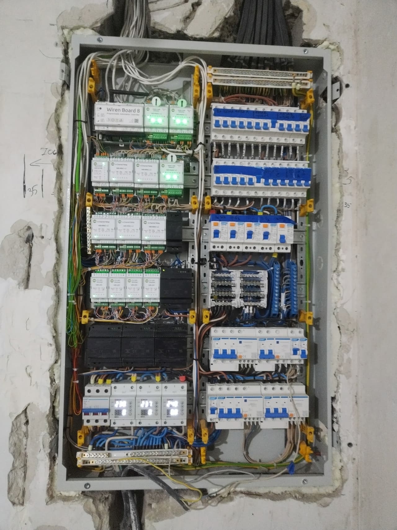

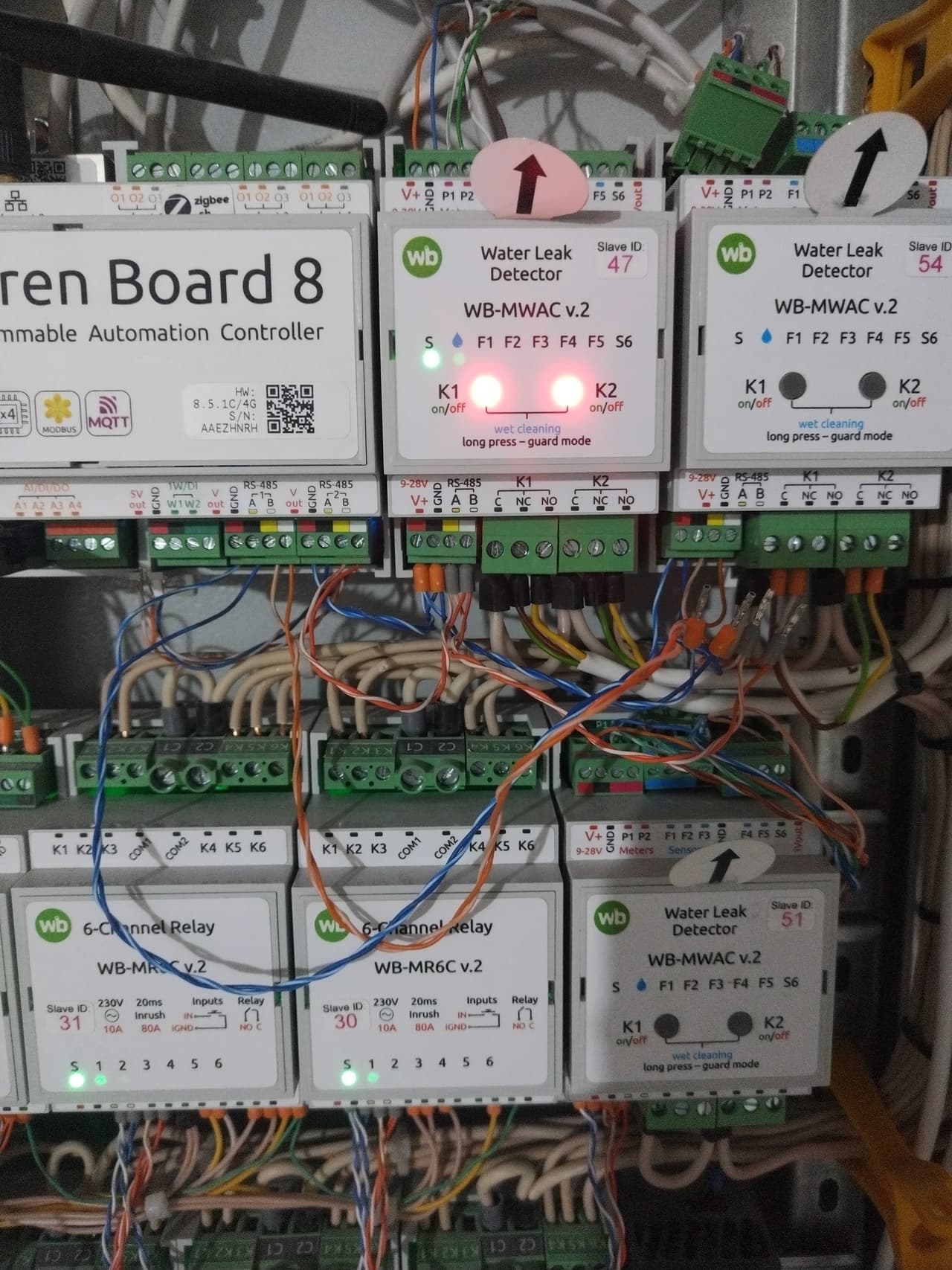

Не работают два модуля WB-MWAC v.2. В какой то момент просто погасли все лампочки и нет связи с контроллером, неделю работал как надо, подключал к одному из модулей датчик протечки для проверки, все работало. Модули можно сказать что новые, напряжение приходит все хорошо, дальше по шине тоже все устройства работают. Подскажите что может быть? Даже батарейка еще не активирована.

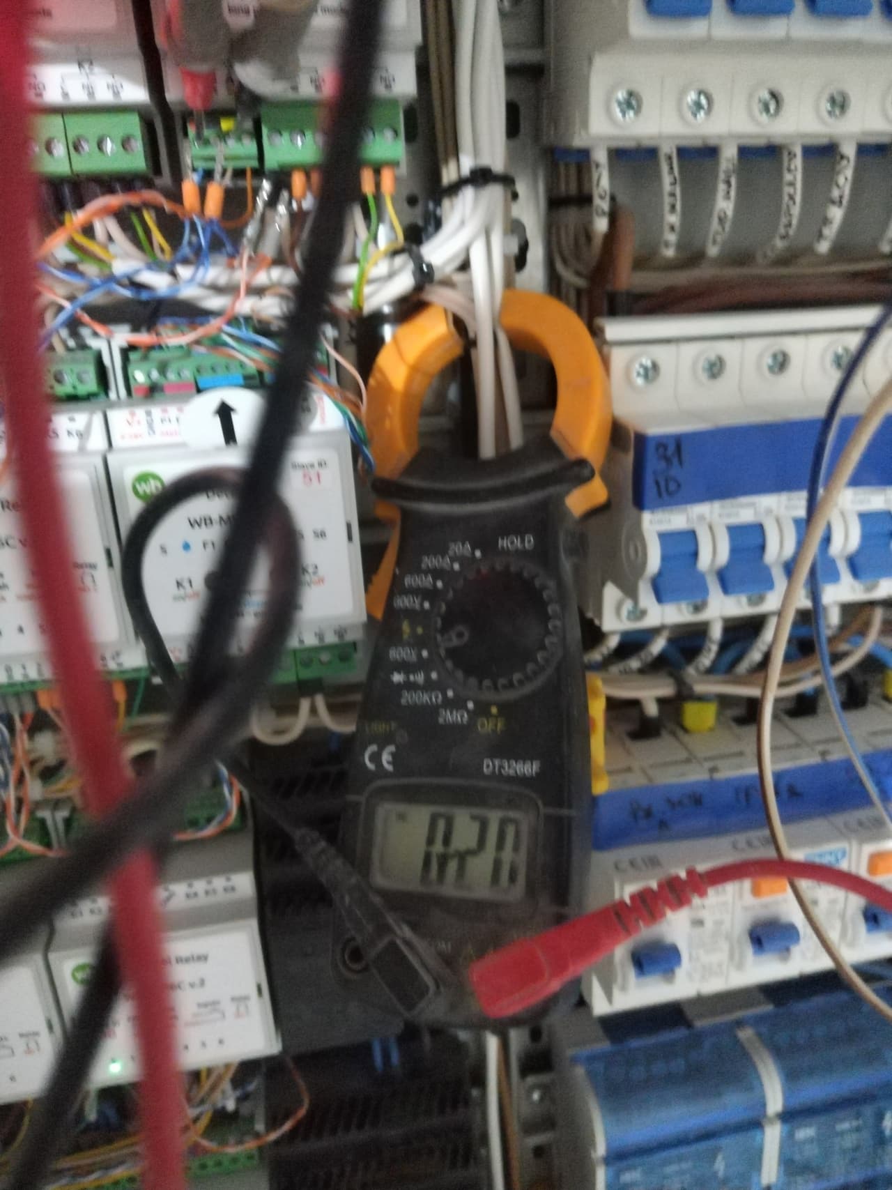

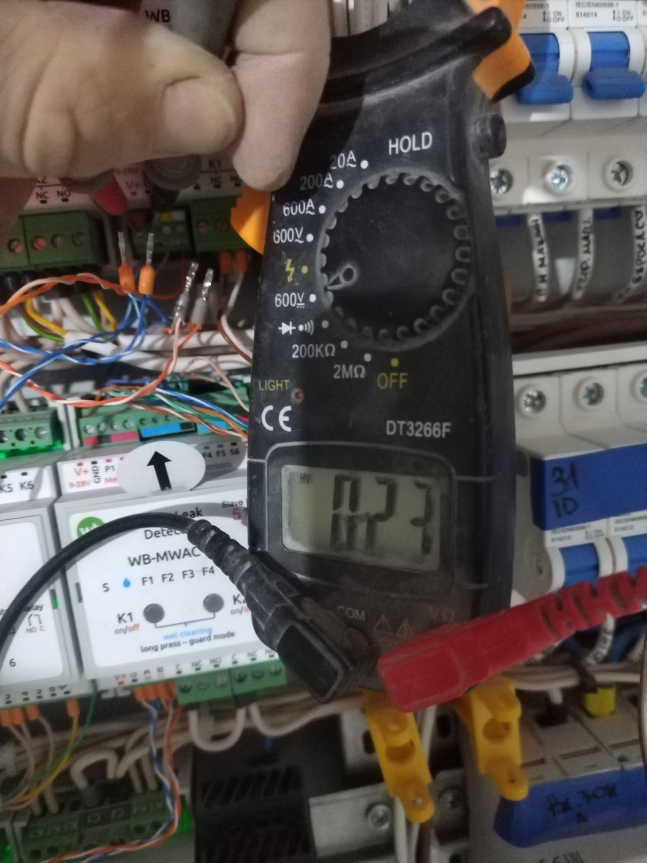

- Измерьте, пожалуйста, напряжение (и покажите фото) на клеммах питания устройств. Предварительно отключите от модулей остальные подключения.

- Ни каких манипуляций не происходило все работало, один из трех модулей до сих пор живой

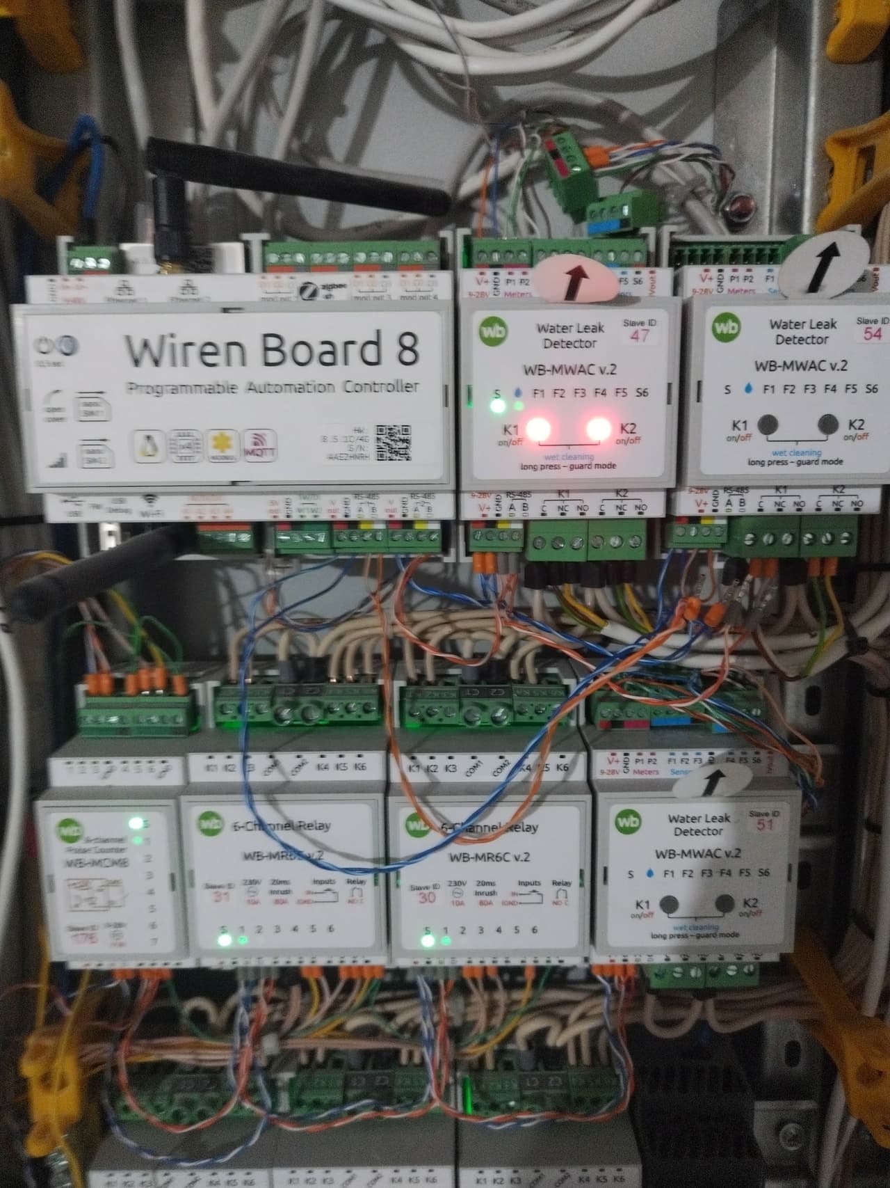

Добрый вечер, ситуация повторилась, после замены модулей на новые, они работали исправно, я их подключил к шине RS485 но не стал подключать датчики протечки и счетчики. Не появлялся на объекте пару месяцев, т.к идет ремонт. Сегодня прихожу 2 модуля точно также перестали работать. В чем может быть проблема?
Вы выполняли им обновление прошивки после установки?
Да на момент, когда я ихтполучил и установил, сделал обновление и наблюдал еще в течении двух недель
С большой вероятностью проблема с загрузчиком, который встал после обновления (ERRBOOT007).
