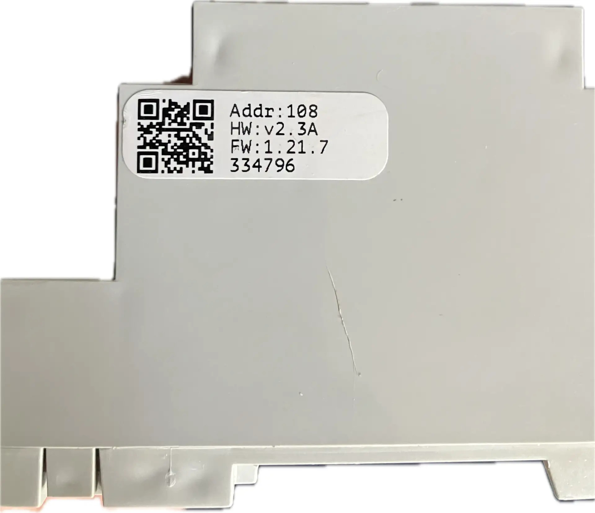

Серийный номер модуля: 334796. Прошивка стоит последняя. Помогите, пожалуйста.

Прошу прислать серийный номер модуля (наклейка сбоку).
Мне проблематично было извлекать модуль и приезжать к заказчику. Я вам серийный номер уже писал и писал так же про обновления. Вы время тянете что ли?
