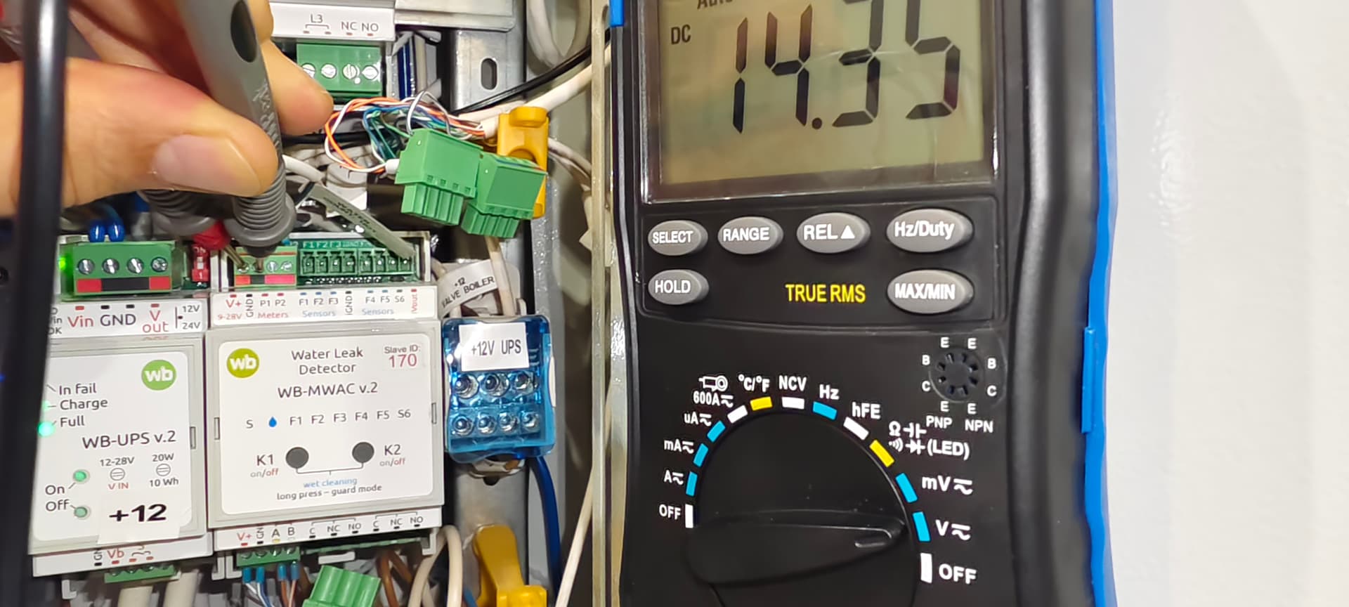

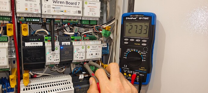

После перезагрузки Wirenboard и модулей не включился один из модулей WB-MWAC v2 с адресом 170.
Он закрывает краны при этом.
Сам WB-MWAC v2 170 в управлялке Wirenboard не видится, лампочки не горят никакие.
Второй такой же модуль и остальные модули продолжают работать нормально
Ни перезагрузки по питанию, никакие действия не привели к успеху, модуль не включается

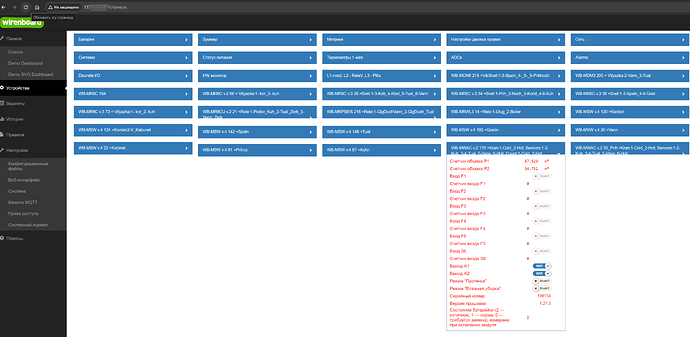

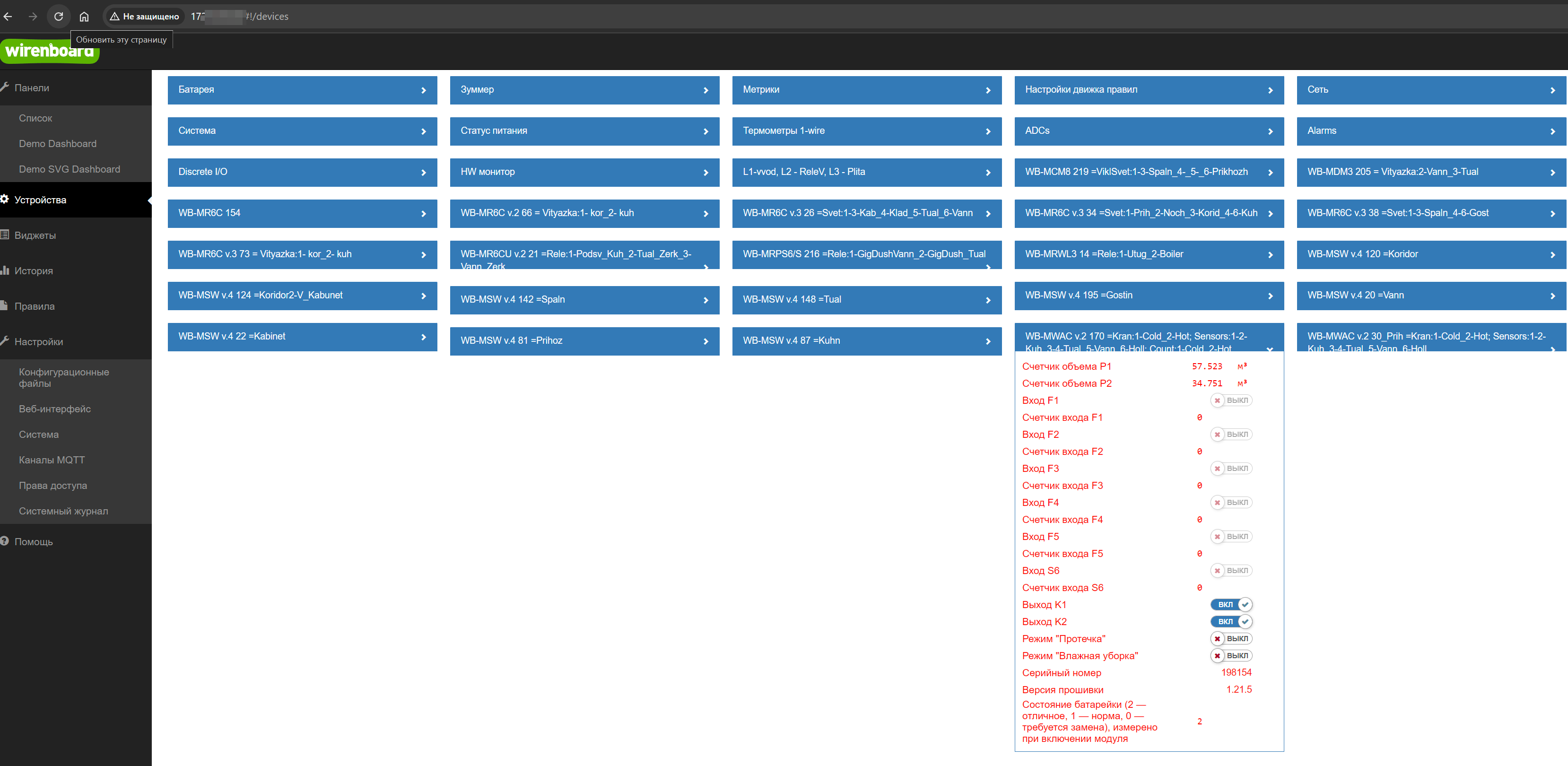

Серийный номер устройства, насколько я понял, 198154?
Да

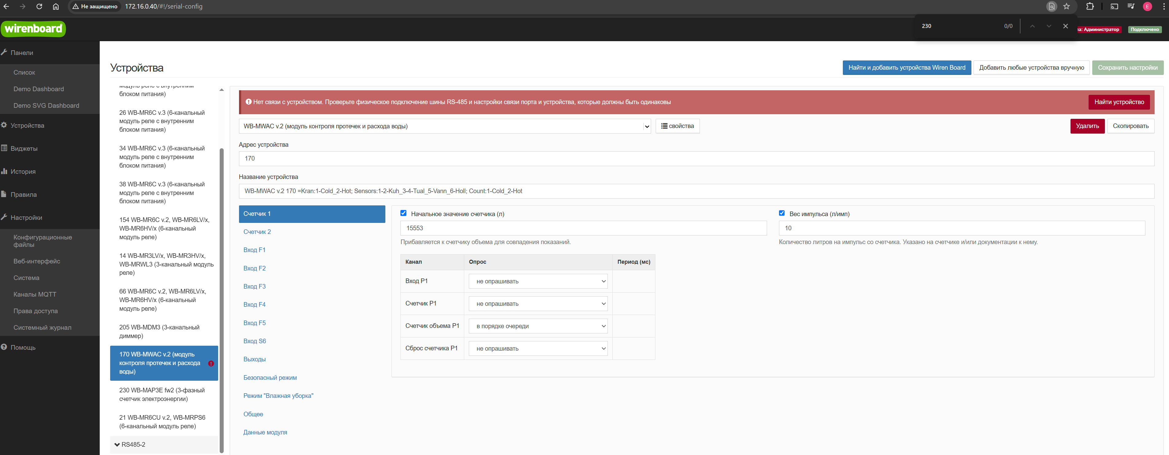

Но как видно на скрине, у меня модуль с уже обновленной прошивкой 1.21.5, там ошибка эта исправлена.
Обновлял либо через fw-updater либо через web морду, не помню уже.
Подскажите, что делать далее?

Если обновляли через fw-updater, то вероятно обновили только прошивку, но в еррате рекомендация обновить вначале загрузчик.
По симптомам у вас проблема как в еррате, как выше указал коллега.
