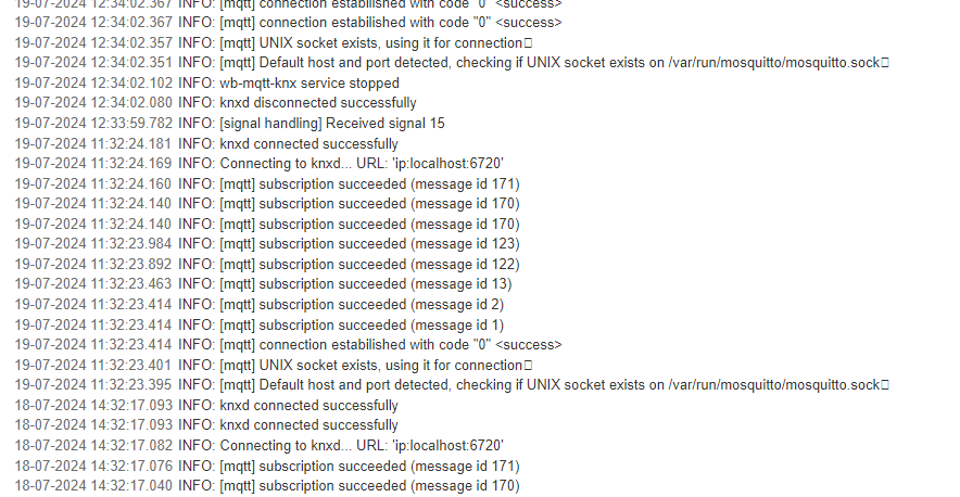

Кстати нашел зависимость… в момент обнуления значения в логах wb-mqtt-knx такое
По кусочку скиншота диаагностировать - крайне сложно. Проверьте что knxd не перезапускается.
