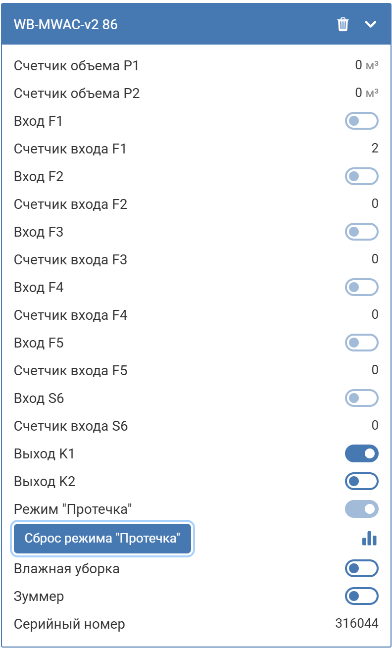

Нажатием 2х физических кнопок режим протечки сбрасывается полностью - /devices/wb-mwac-v2_86/controls/Leakage Mode = 0, в веб-интерфейсе видим подтверждение.
Нажатием “виртуальной” кнопки в веб-интерфейсе, равно как и запись в controls/Leakage Mode Reset/on = 1, режим протечки сбрасывается “формально” - реле открывает кран, зуммер прекращается, но значение в /devices/wb-mwac-v2_86/controls/Leakage Mode остаётся 1. И так как протечки в этот момент как бы нет, нажимать физические кнопки уже нет смысла - остаётся Leakage Mode = 1.

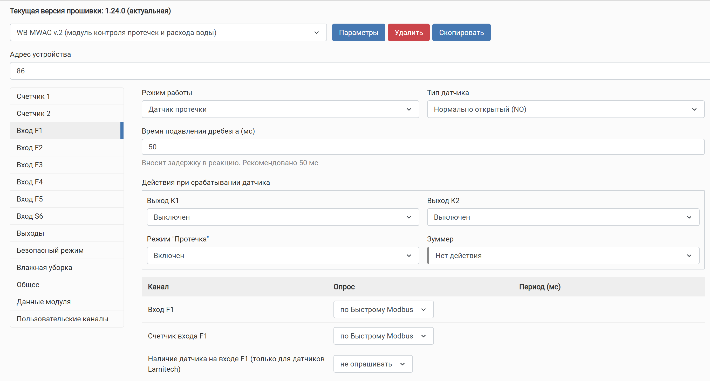

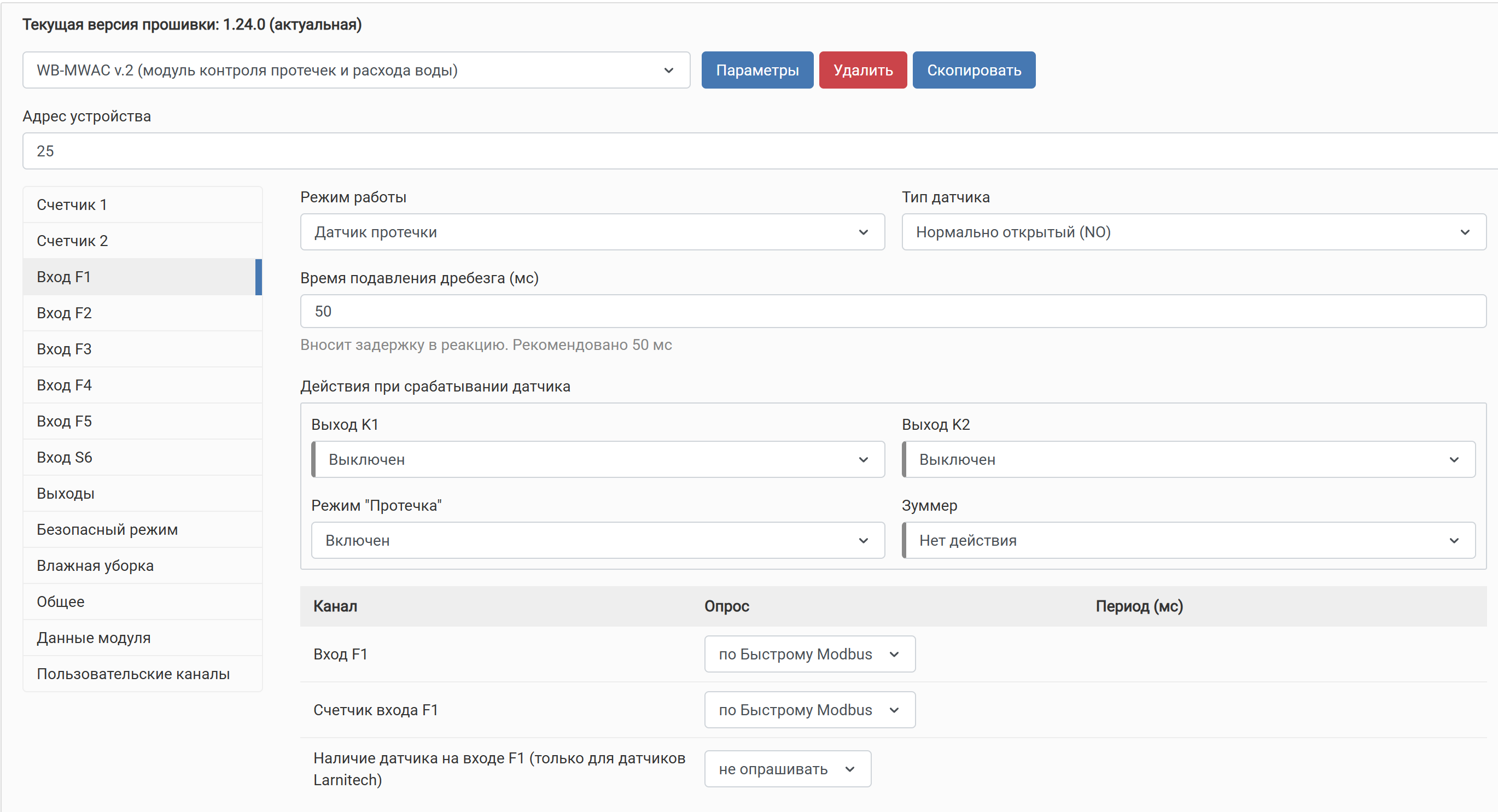

Кроме того, не пойму как убрать зуммер. Ставлю в “Действия при срабатывании датчика” - Зуммер - Нет действия, но зуммер срабатывает при протечке всё равно.
Два модуля, прошивка актуальная, Wiren Board 8.5.2, release unstable

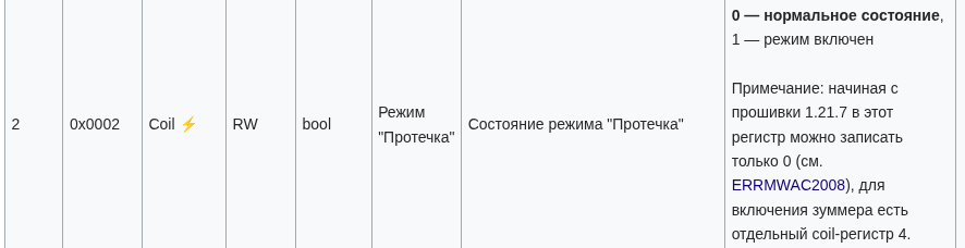

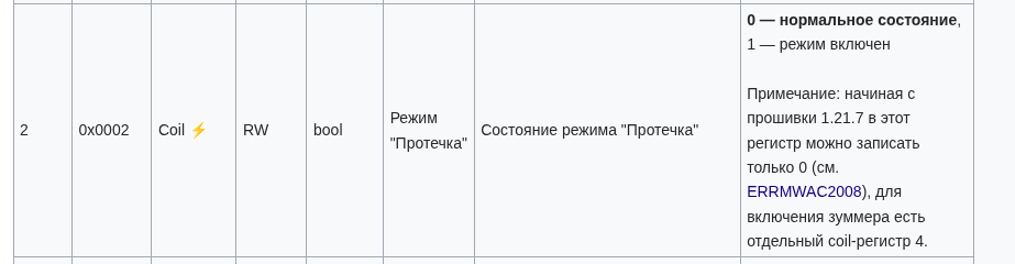

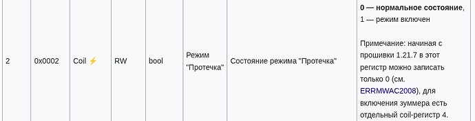

Обратите внимание пожалуйста - регистр coil, а читаете его как holding
Holding с адресом 2 не существует поэтому возвращается ошибочное.
Перечитайте пожалуйста.
упс, исправляюсь

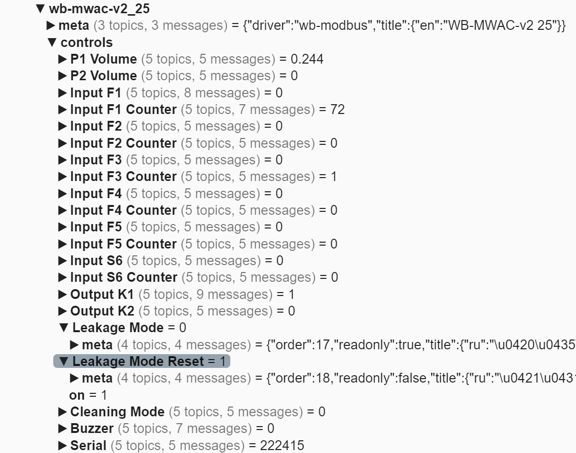

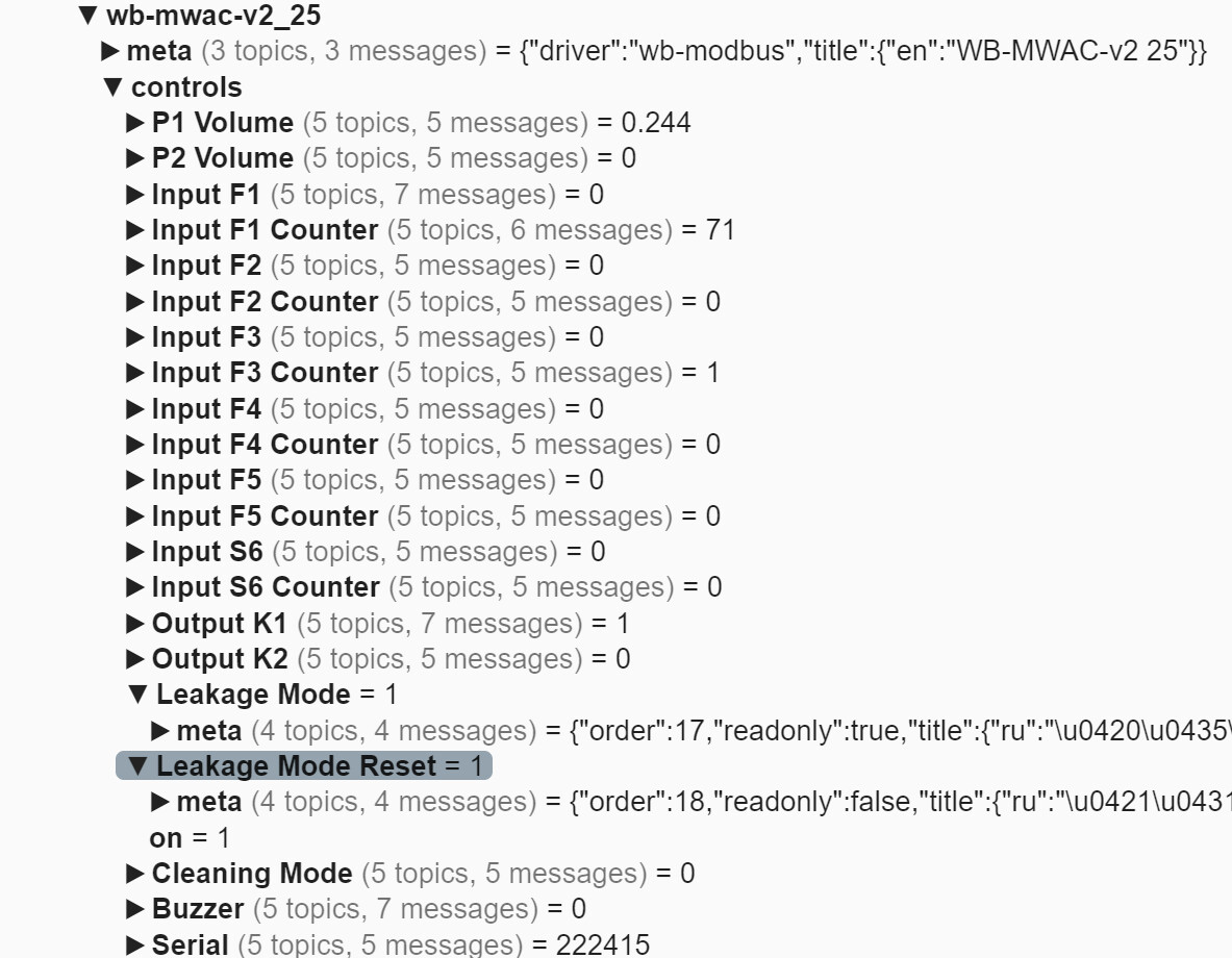

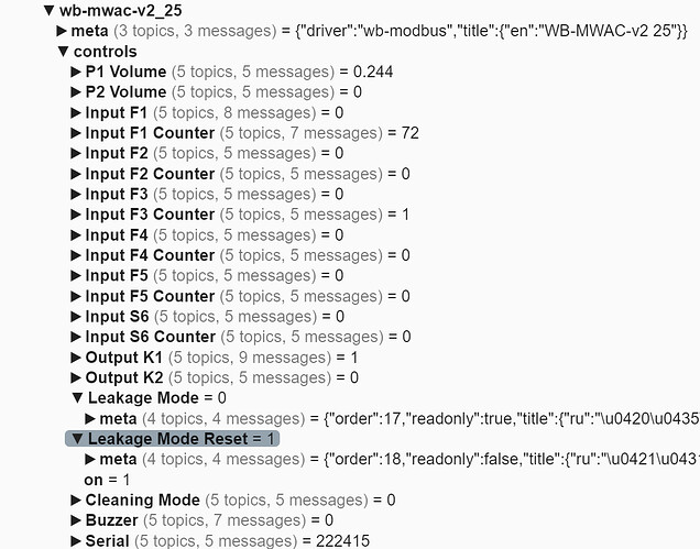

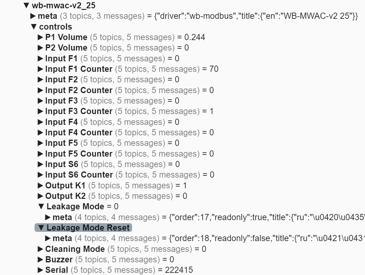

При этом, вот четыре скрина mqtt - до протечки, во время, после сброса виртуальной кнопкой и после повторной протечки и сброса двумя физическими

# Протечка 1, сброс виртуальной кнопкой
May 29 13:40:14 /devices/wb-mwac-v2_25/controls/Leakage Mode Reset/on 1
May 29 13:40:14 /devices/wb-mwac-v2_25/controls/Leakage Mode Reset 1
Судя по тому что (ниже) K1 включился - отработало
May 29 13:40:14 /devices/wb-mwac-v2_25/controls/Output K1 1
