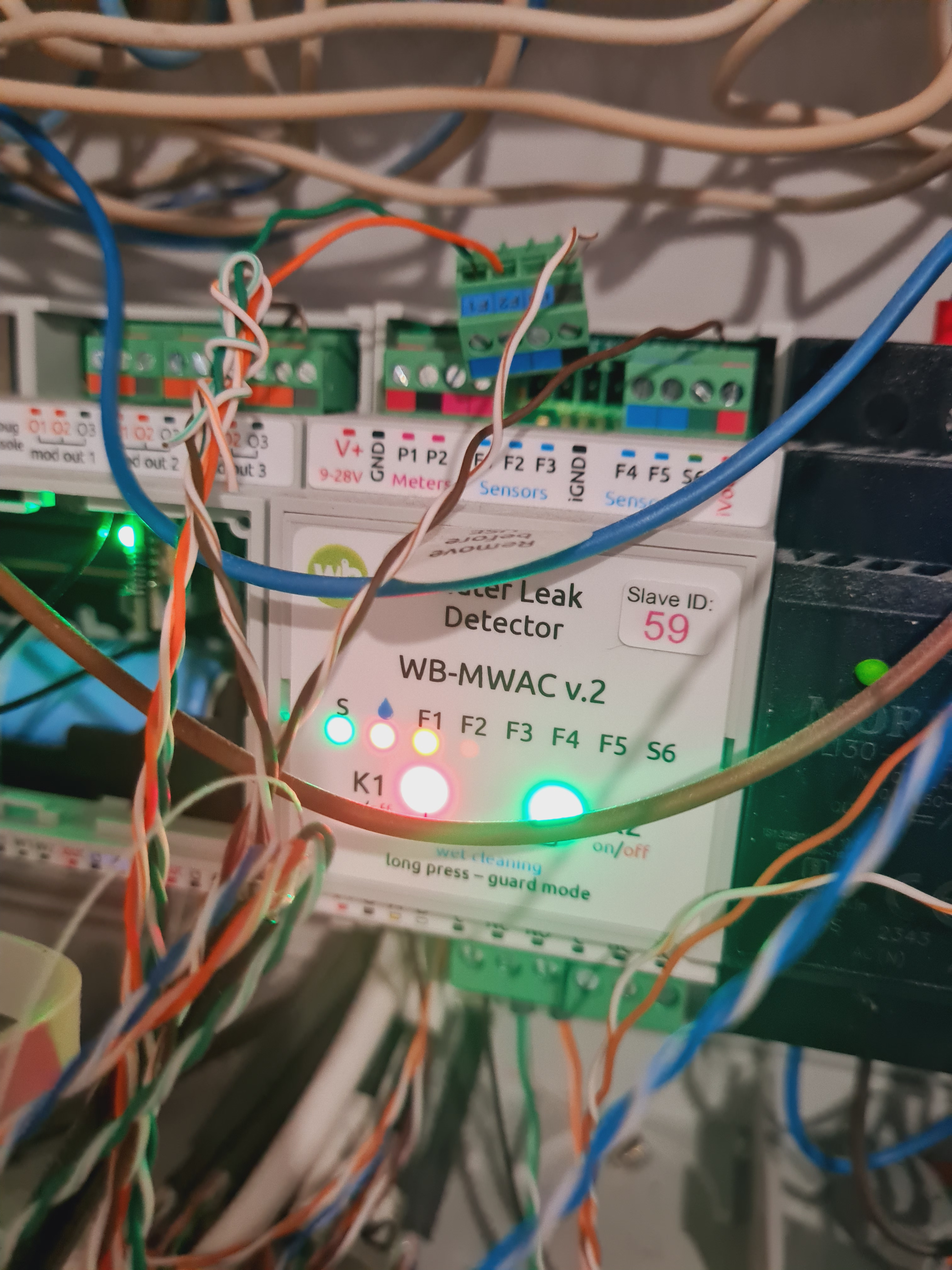

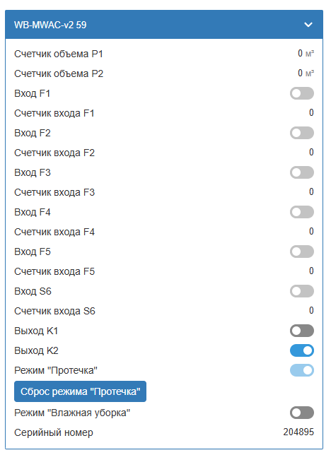

Добрый день! После обновления на версию прошивки v.1.22 модуль перестал правильно работать. Стал определять режим протечки на канале F1, сброс протечки не помогает. кран закрывается. Снял клеммы куда подключены провода с датчика протечки, результат тот же, срабатывает режим протечка. Помогает только режим влажная уборка.
Кнопки К1 и К2 на самом модуле на нажатия не реагируют. Реагируют только на одновременное нажатие, при этом снимается режим протечка, но сразу же включается обратно режим протечка. Что делать?
