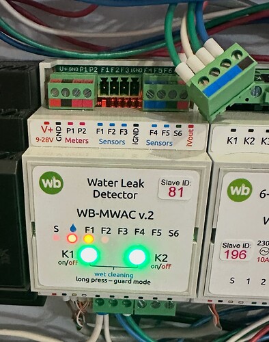

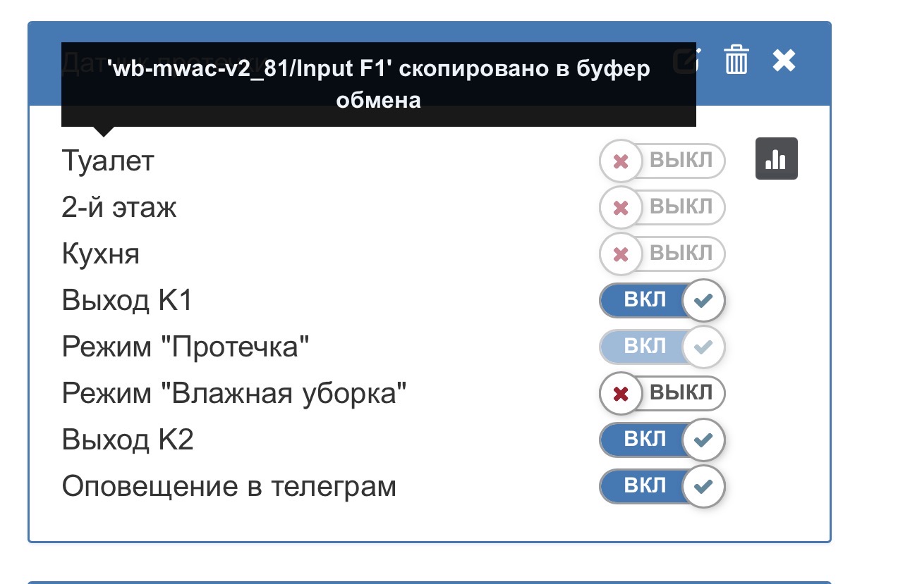

Добрый день. После очередного обновления MWAC v.2 (через веб интерфейс, все прошло штатно без ошибок) стал все время светиться индикатор входа F1. На вебе он выключен, откинул вообще разъем c датчиками протечки,не помогло. При нажатии
двух кнопок включается влажная уборка и тогда К1 и К2 включаются, выключаю влажную уборку сразу включается режим протечка и вход F1, закрываются клапаны.
