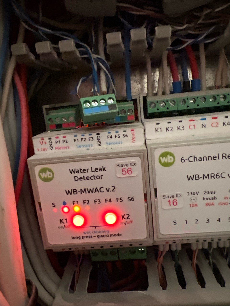

WB-MWAC v.2
Прошивка 1.22.0
После обновления на прошивку 1.22.0 выпадает в режим “Протечка” по входу F1. Так же отсутствует сигнал зуммера при протечке.
Что пробовал:
  1. Сброс режима протечки через WI - не помогает.
  2. Сброс модуля по питанию - не помогает.
  3. Отключение клемм датчиков протечки - не помогает.
  4. Отключение клемм датчиков протечки и перезагрузка модуля по питанию - не помогает.
Фото и видео прилагаю.
Пришлите пожалуйста диагностический архив.
Так же прошу обратить внимание на известную неисправность и попробовать обновить шаблон.

Дополню ответ коллеги.
Судя по вашему выводу терминала вход F1 настроен на NC датчик и поведение соответсвует настройке. Наши инженеры уже исследуют и сообщили, что после прошивки ломается вся матрица входов.
Запись 1 в регистр 65402 - это сброс всех параметров к заводским. После перезапуска драйвера wb-mqtt-serial все настроенные в конфиге параметры снова запишутся в устройство и проблема должна решиться.
