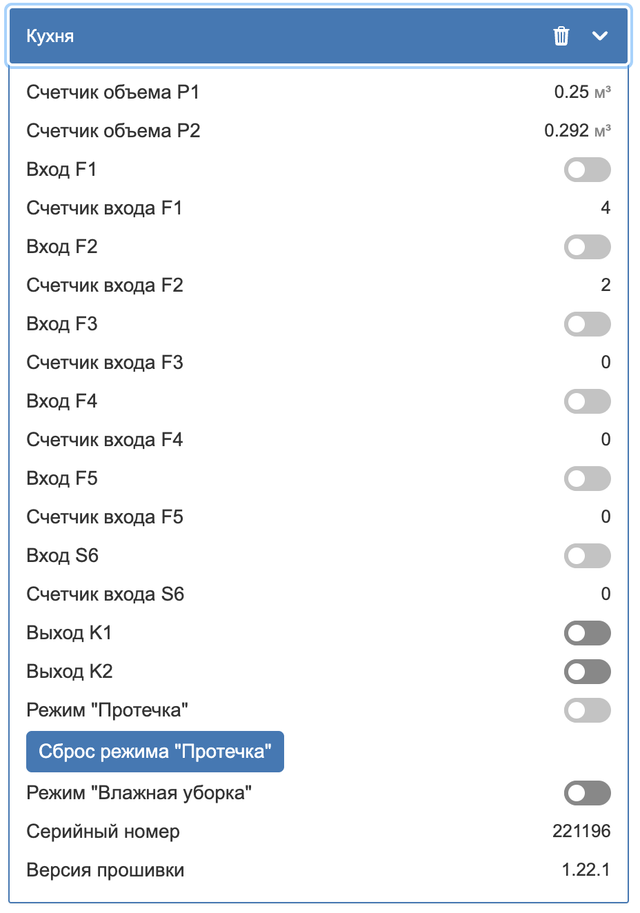

Сегодня ночью, попробую, спасибо. Версия прошивки 1.22.1

Проверьте, пожалуйста, что прошивка именно 1.22.1. Можете какие-нибудь скрины сделать, я коллегам покажу
WB 7.4, обновление прошивки было с неделю назад, может больше
