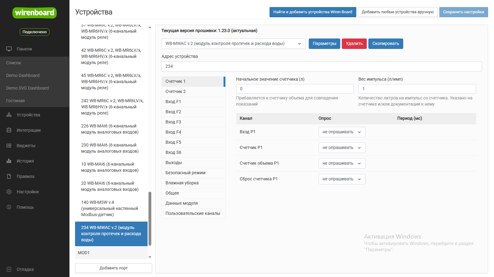

Подскажите пожалуйста какая версия прошивки на данный момент у модуля?

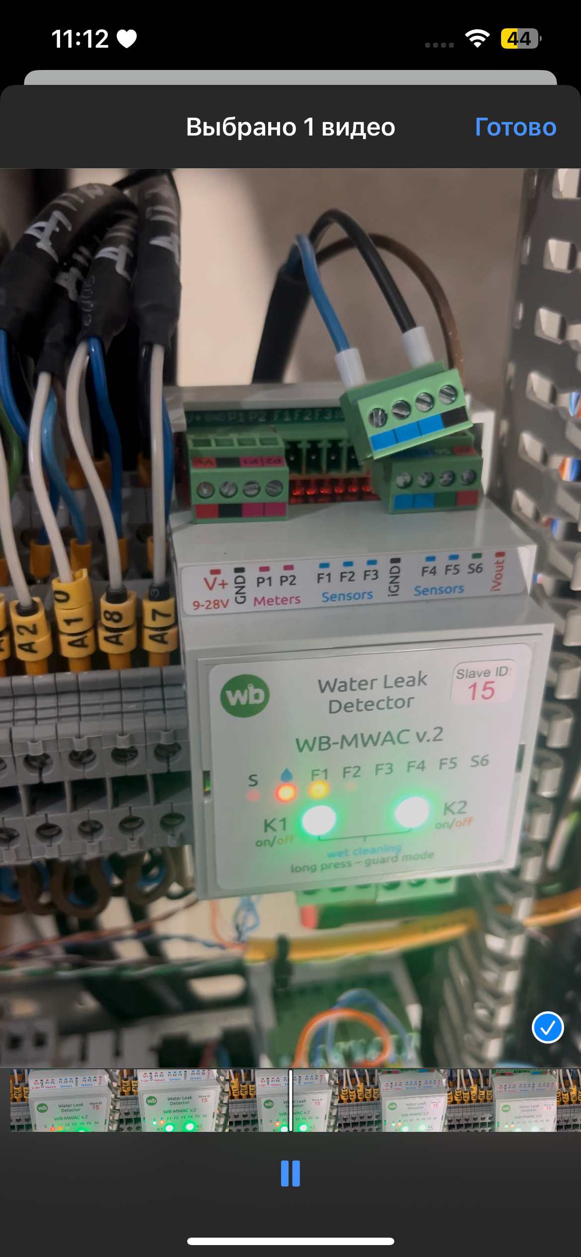

Пришлите серийный номер (фото шильда сбоку).
Блоков 2
Проблема на двух
Прошивка стоит 1.23.0
Адрес 15 - 315639
Адрес 234 - 315546

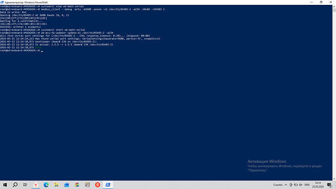

Попробуйте через SSH сбросить модули до заводских
systemctl stop wb-mqtt-serial
modbus_client --debug -mrtu -b9600 -pnone -s2 /dev/ttyRS485-2 -a000 -t0x06 -r65402 1
где -a000 вместо нулей впишите свой адрес сбрасываемого устройства
Затем обновить загрузчик и уже после этого обновиться на свежую прошивку в веб интерфейсе.
Загрузчик актуальной версии. обновления в веб-интерфейсе нету.
