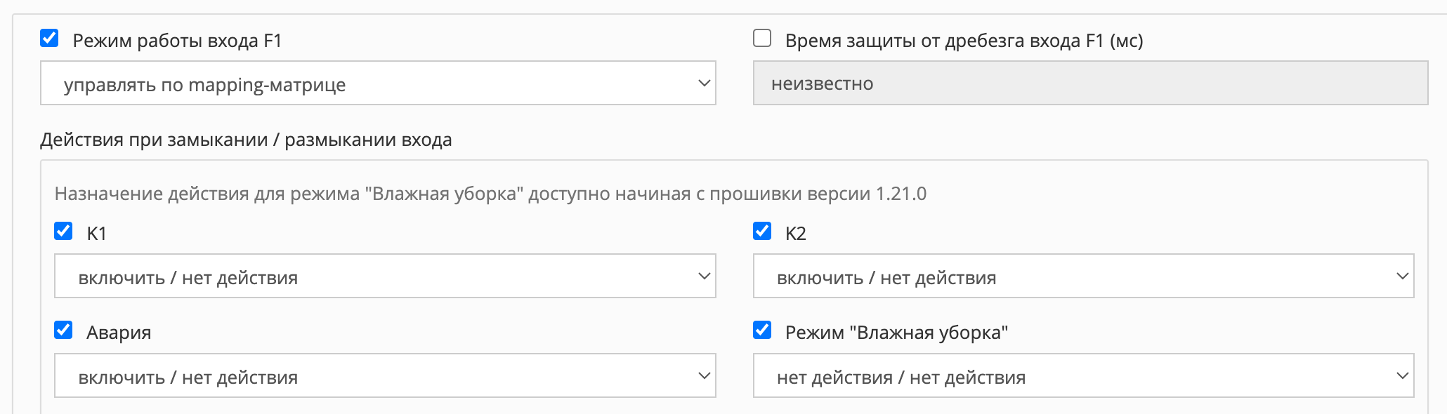

в настройках модуля написано что при включении влажной уборки начиная с прошивки 1.21.0 модуль не будет реагировать на датчики, но в моем случае оба модуля реагируют на датчики и перекрывают краны. как исправить?

настроено что при срабатывании датчика активируют каналы k1 и k2
я так понимаю что режим влажной уборки должен блокировать эту связь, но у меня так не работает

настройки сделаны так
на режим влажной уборки “нет действия”, но есть сигнал и краны закрываются

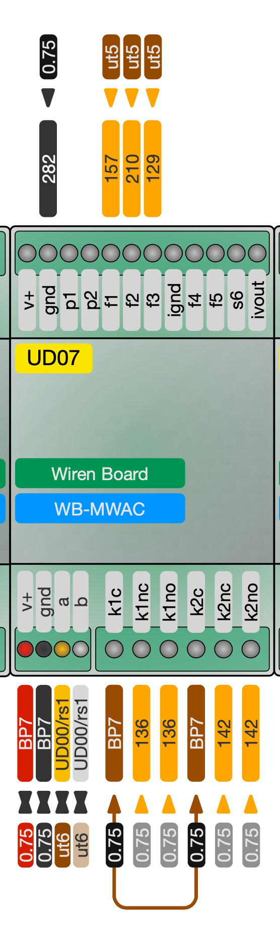

добрый день
датчики трехпроводные Нептун:
  • сразу от БП подключен
    GND тоже от БП (GND MWAC и БП объединён)
    сигнальный провод подключен к MWAC
приводы от гидролок 12v:
    GND тоже от БП
    управляющие контакты 2 моторов подключены на k1nc и k2no (задачи у моторов разные, поэтому схема подключения отличается)
