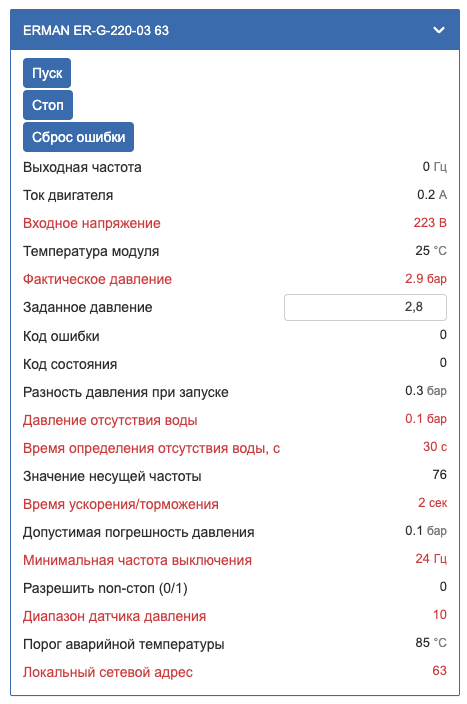

Делюсь своим шаблоном для преобразователя частоты ERMAN ER-G-220-03. Управляет у меня скважинным насосом Акварио ASP3E-70-90. Сам erman подключен к входу K1 модуля WB-MWAC v.2.
Шаблон создавал на основании документации к устройству. Опрос происходит на 9600.
Уставку давления сделал через ввод конкретного значения, т.к. если использовать ползунок, то шаг 1 бар.

Все параметры опрашивать смысла нет, в шаблоне многие редактируемые сделал “только чтение”, но легко можно сделать “чтение/запись” исправив так: “readonly”: false.
