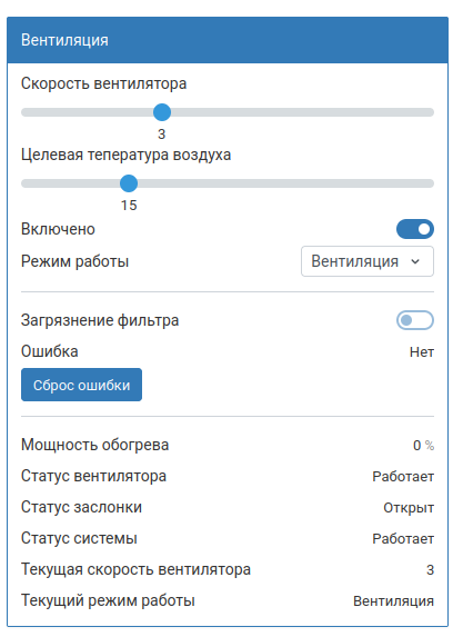

Вид основного виджета:

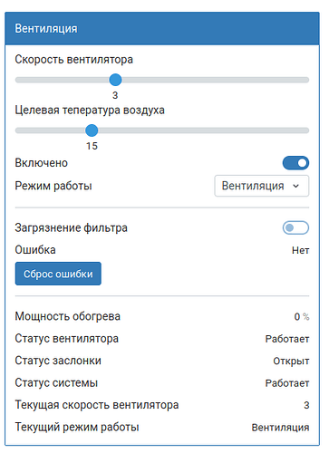

Набор виджетов по группам параметров:
