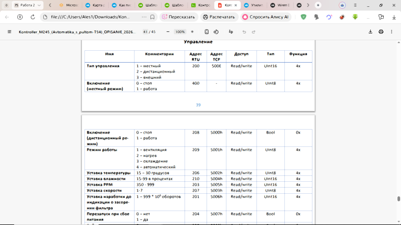

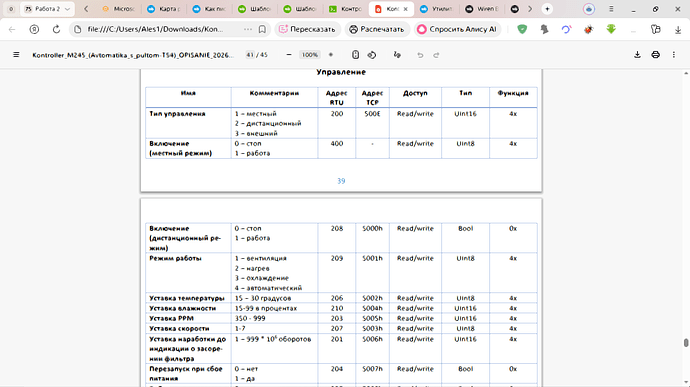

мне именно нужна помощь с вашей стороны. я знаю регистры и как понял Wb его видит. но я не могу не как сделать шаблон по сколько не понимаю как они работают

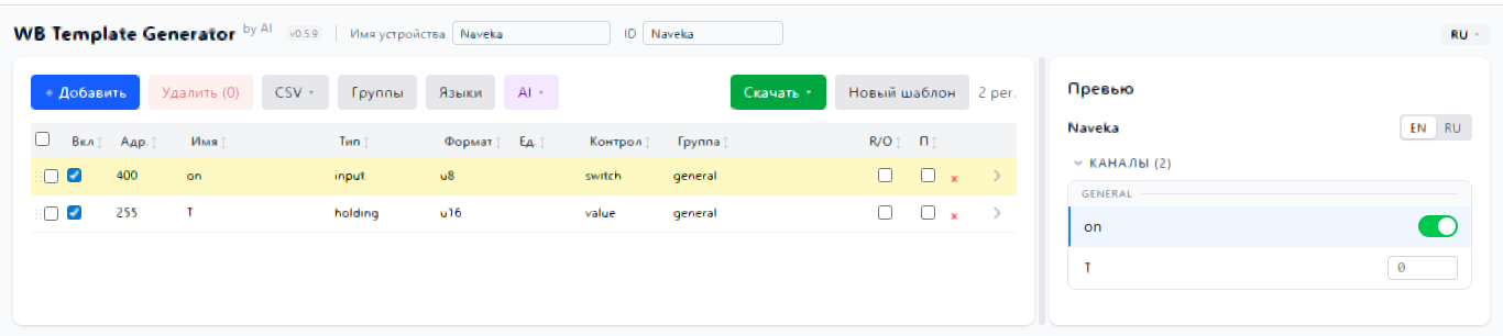

Пробовали ли работать с нашим генератором шаблонов?
пытался но к сожалению я не смог разобраться. если поможете буду очень блогодарен

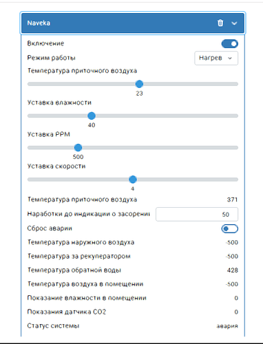

Вот попробовал еще раз.
как понял где-то что-то не так. поскольку не работает и показывает не то
вот регистр что я делаю не так ?
2026-04-30_17-02-37
похоже что регистр 400 это Holding используется только младший байт

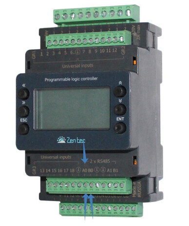

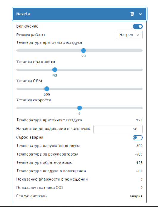

Добрый день! Мне прошивку обновили вчера по вент установке Naveka. WB Подключается и видит данные с устройства Naveka. В устройства Naveka надо подключать к клемам A0 и B0 на не вместо пульта A и B. Также после обновления там новые регистры. Шаблон мне удалось создать методом проб и ошибок. ЕСть еще некоторые ошибки по температурам и не подключенному оборудованию .

Wb стандартные настройки. находите на контролере Naveka внизу клеммы А0 и ВО. Адрес 247

Шаблон но пока не полноценный делал сам и первый раз еще его придется исправлять и дорабатывать

вот на фото внизу клеммы
