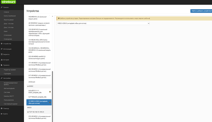

Смотрю на настройки драйвера Serial-устройств.

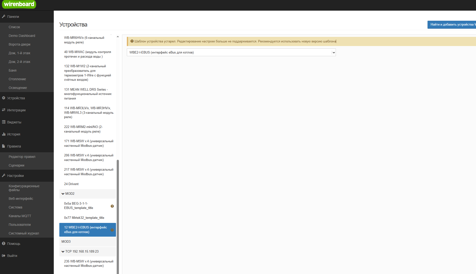

Вдруг у двух устройств пропала возможность настройки и висит предупреждение “Шаблон устройства устарел. Редактирование настроек больше не поддерживается. Рекомендуется использовать новую версию шаблона”.
Хотелось бы понять что такого там устарело, что стало нельзя настраивать?
Почему у других пользовательских шаблонов все осталось в порядке?
Хорошо бы было как-то в отдельную группу вынести настройки которые “мешают” с предупреждением, что вот “это” больше не используется и при сохранении будет удалено.

Это сообщение значит, что с собновлением на коонтроллер подтянулся новый, исправленный шаблон для вашего устройства (вот на этой странице у нас собраны описания соообщений в веб-интерфейсе).
Для решения проблемы просто еще раз выберите шаблон в списке устройств и сохраните – применится уже новый шаблон, сообшение должно исчезнуть.
То же – для других устройств с аналогичным сообщением. Автоматически заменить шаблон на новый некорректно в общем случае, поэтому требуется подтверждение от пользователя. Согласен, не очень очевидное.
