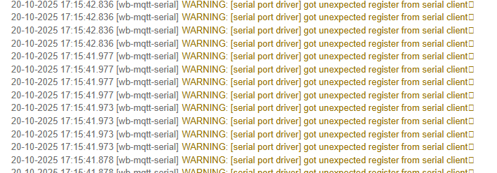

Контролер WB 7.3.1, релиз wb-2504, появились постоянные записи в журнале, не могу найти причину
Выгрузка журнала
Выгрузка журнала
Поскольку вызов, скорее всего отсюда то рекомендую выключить опрос портов wb-mqtt-serial по одному и определить источник (шину, устройство.
Точнее - после того как обнаружена шина с устройством отвечающитм неожиданной функцией - проще всего отключать по одному опрос устройств.
Службу wb-mqtt-serial нужно будет перезапускать?
Подскажите, пожалуйста, есть сторонние устройства на шине?
Из беглого просмотра конфига нашла, видимо, два частотника. Если других сторонних нет, они наиболее подозрительные
"device_type" : "VFD-T13-750",
"enabled" : false,
"slave_id" : "7"
"enabled" : false,
"slave_id" : "8"
Когда в веб интерфейсе настраиваете конфиг, служба перезапускается.
Вы в веб интерфейсе опрос по одному будете отключать?
Можете начать вот с частотников сразу.
После изменения настроек в веб-интерфейсе сама перезапускается.
Частотники уже отключил, снял галку опрашивать устройство
Нашел
В MOD1 и MOD2 установлены два блока NEVOTON BCG-1.0.3-W, если любой из них включить сыпятся предупреждения
Тогда передам поддержке Nevoton.
Ну и советую подготовить логи с включенным debug для wb-mqtt-serial и включенным опросом (одного, например) этого модуля.
Сохранил
log_20251020T190420.log (232,1 КБ)

Неожиданно оказалось, что после обновления шаблона ошибки исчезли
