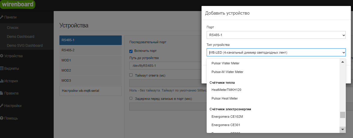

Создаю шаблон теплосчётчика TMK-H120 и TMK-H130.
MTKH120.json (2,2 КБ)
MTKH130.json (3,8 КБ)
Сервис перезагружаю systemctl restart wb-mqtt-confed
Перезагружаю контроллер.
TMK-H120 появляется, 130 не хочет.
Подскажите что в шаблоне написал не так

Обратите внимание на запись в логе:
Sep 27 11:52:02 wirenboard-ACFULUS2 wb-mqtt-serial[3550]: ERROR: [templates] Failed to parse /etc/wb-mqtt-serial.conf.d/templates/MTKH130.json
Sep 27 11:52:02 wirenboard-ACFULUS2 wb-mqtt-serial[3550]: Failed to parse JSON /etc/wb-mqtt-serial.conf.d/templates/MTKH130.json:* Line 65, Column 23
Sep 27 11:52:02 wirenboard-ACFULUS2 wb-mqtt-serial[3550]:   Missing ',' or ']' in array declaration
