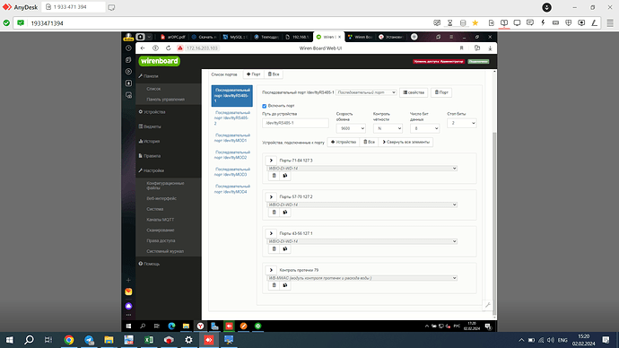

Подождите, у вас у WB-14 почему salve ID указан как “127:3”? Должен быть вида “###”, без двоеточий. Slave ID можно посмотреть в “Настройки” → “Сканирование”.
Исправьте это, пожалуйста, и посмотрим как работать будет.
Не знаю почему там 127:3, настройками всеми не я занималась. В разделе сканирования так
Вот эти устройства, они работают
Мне просто нужно вывести данные в скаду через OPC UA. И все работало до добавления счетчика Меркурий 230
Да, прошу извинить, я не учел что WBIO-DI-WD-14 подключен через WB-MIO.
