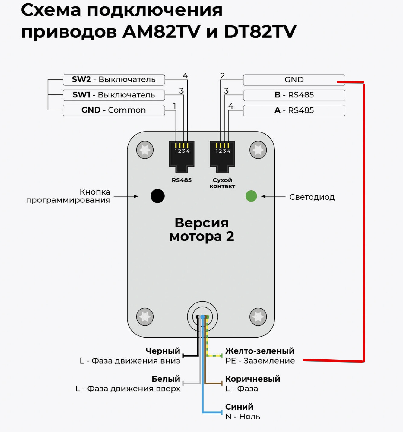

Добрый день, подключены 2 штора Dooya - заведены на WB-MIO-E v2, по инструкции Wirenboard подключены, все работает, но есть проблема, одна штора отзывается быстро, а другая с задержкой пару секунд. Тк при монтаже была подведена не витая пара на RS485, а обычный ШВВП 2*0,75, то подключение было сделано на нем и соотвественно на RS485 нету земли, думаю попробовать забрать ее с 220В (возможно наводки и тд проверить). Собственно вопрос можно ли соединять земли на 220В и на RS485 на данных приводах (на самом двигателе друг с другом они не звонятся) и даст ли это какой-то результат?
Также немаловажный вопрос, если двигатель сгорит (такое уже бывало на WB R10R-4 залил контакт и сгорел вдигатель) - как поведет себя земля в таком случае на RS485 и не погорит ли все оборудование на линии данной ? (6 двигателей)

Я бы не стал делать такое соединение. Это может привести к непредсказуемым результатам.
Предсказать как будет себя свести такая сеть нельзя.
А вообще в теории земля здесь чем-то может помочь?
Помочь - для чего?
