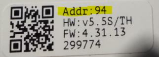

Можно ли поменять адрес-Modbus датчика MSW-TH v.4 299774 не используя Linux. Имеются только датчики, есть ли ПО смены адреса под windows при помощи конвертера USB-RS485

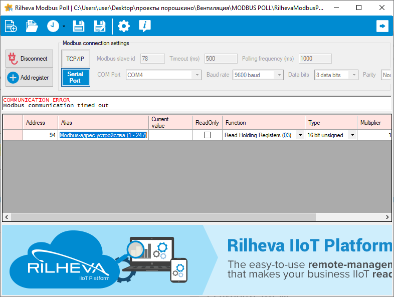

Не смог подключится. Пишет
COMMUNICATION ERROR
Modbus communication timed out

Использую вот такой https://aliexpress.ru/item/1005003521275572.html

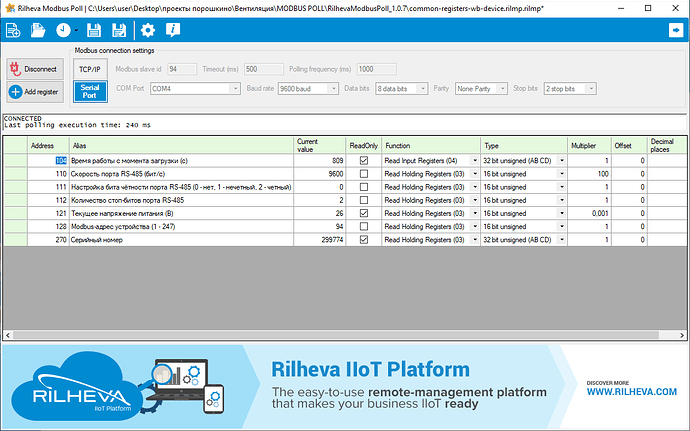

Настройки на картинке:
Питание 24 вольта от блока питания, может из за того, что земля не общая?

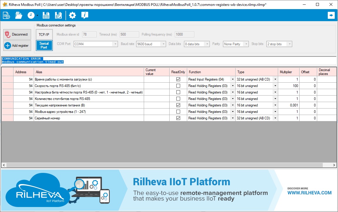

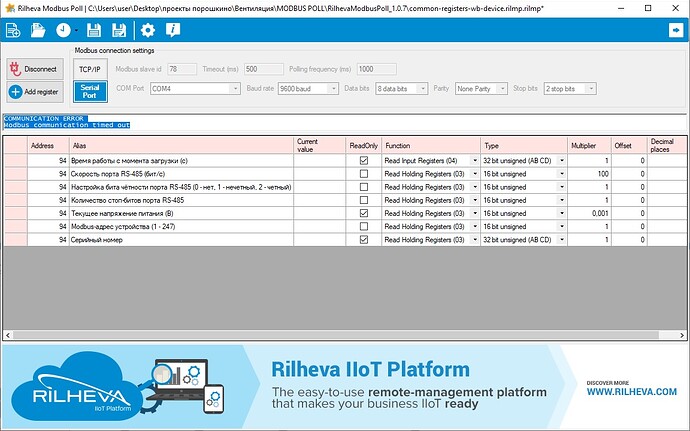

Удалите лишние строки оставьте только с адресом и замените на свой slave id
в шаблоне были другие регистры
Я правильно понимаю, “slave id” - это адрес устройства.
Результат тот же:
COMMUNICATION ERROR

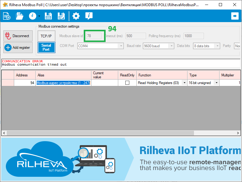

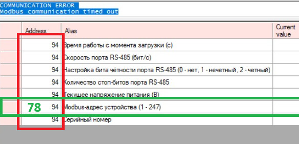

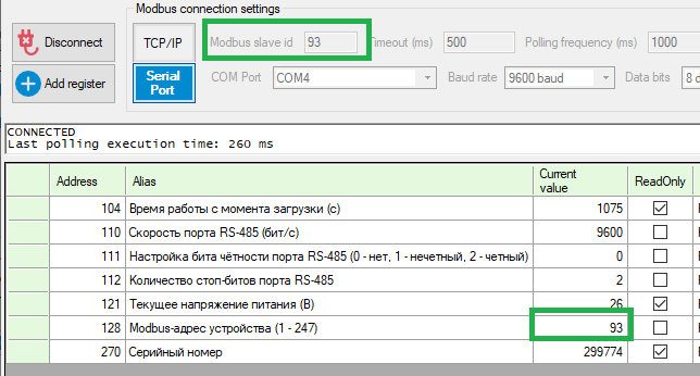

Задайте сначала верный адрес сюда, подключитесь
всё верно

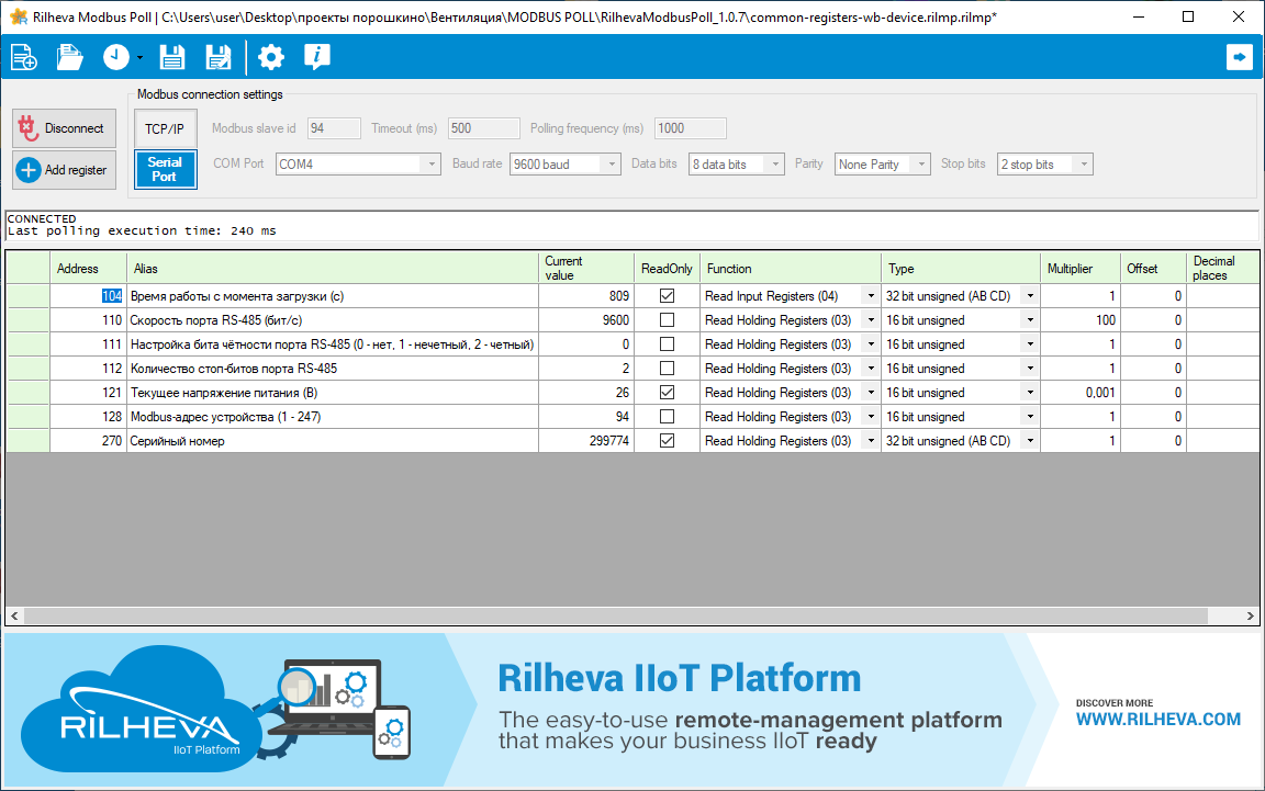

Подключится получилось. Вот теперь куда нажать, что бы поменять адрес 94 “slave id на 97.
Я понял ошибку.
Просто вводите новый адрес, потом связь пропадёт т.к. новый адрес уже применится снова записываете уже новый адрес в slave id
программа записывает раз в секунду новое значение в регистр
Да, все поменялось. Огромное спасибо.
