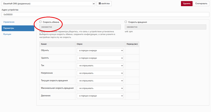

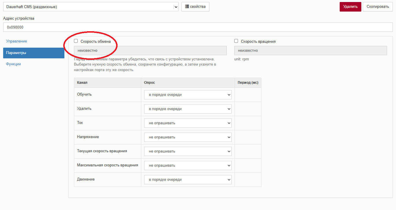

Доступ к карнизу на скорости 2400 есть, всё работает, но нужно перевести на 9600. Пункт 2 не понятно как делать. В инструкциях к карнизу не смог найти.
Подскажите, пожалуйста, как сделать.
Скорость изменяется в настройках Serial устройств. Можно менять после того, как установилась связь с карнизом на скорости 2400.
