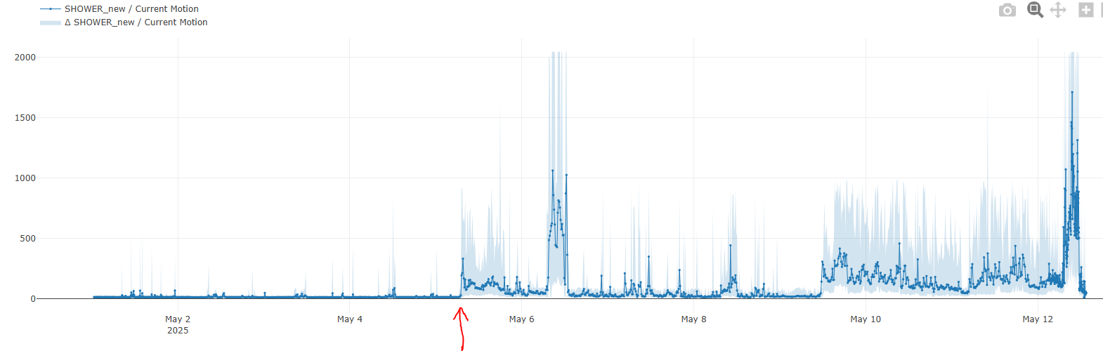

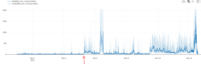

Прикрепляю график до и после поломки (5 мая):
Как я понял из ваших случаев – выходит из строя датчик, расположенный во влажной комнате.

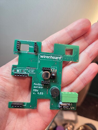

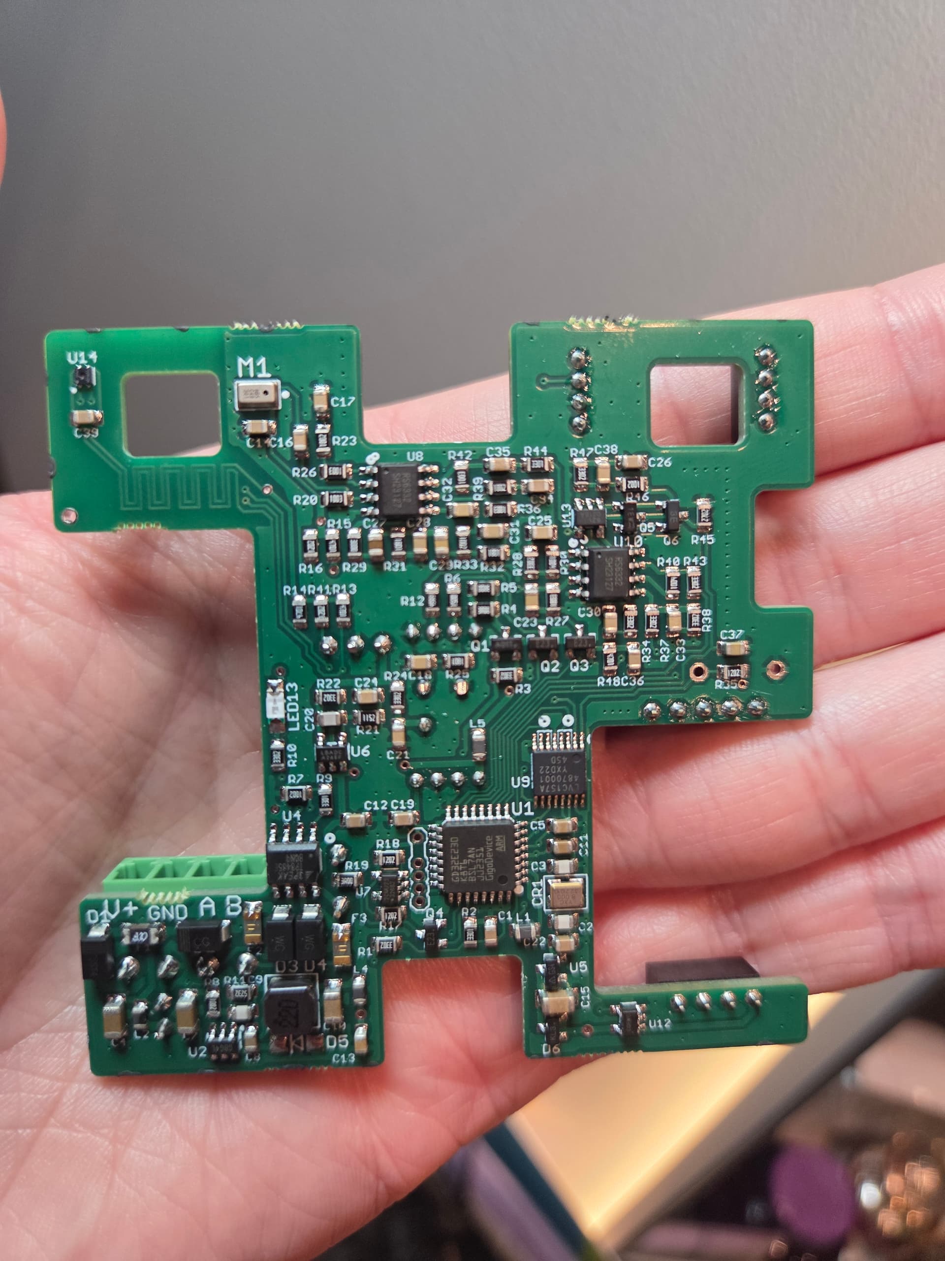

Будьте добры выслать фото платы с обеих сторон.
По прошлому случаю “Вышел из строя датчик движения”.
Благодарю за предоставленные фотографии, нужно проконсультироваться с коллегами для принятия решения.

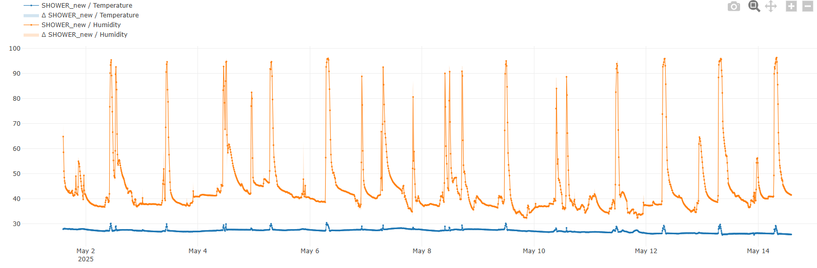

Попрошу вас еще выслать историю значений температуры и влажности из данного датчика.
  1. Наблюдаем резкие перепады влажности и температуры. В таких условиях на плате (которая имеет температурную инертность) однозначно будет образовываться конденсат.
  2. Диапазон измерения относительной влажности у датчика 5 – 95 % и в каждый раз мы видим предельное значение, что с высокой вероятностью свидетельствует о том, что воздух был насыщен водяным паром.
    Если учесть что корпус WB-MSW4 негерметичен, то имеет место быть и прямое попадание пара.
Могу сделать вывод, что в данном помещении условия эксплуатации не соответствуют требуемым и это влечет за собой аппаратные неисправности.

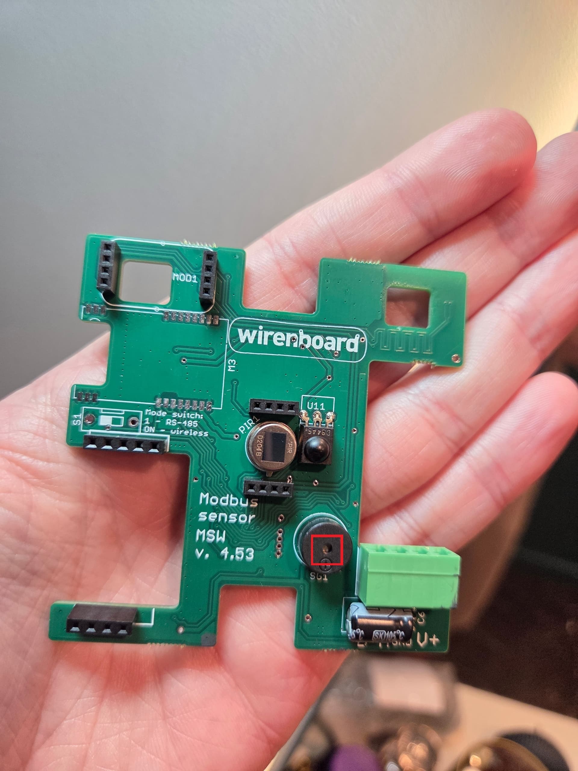

  1. На фото видны следы коррозии на зуммере:
Как его починить? Если я самостоятельно перепаяю сенсор PIR D204B должно в теории заработать?
Однозначный ответ на этот вопрос мне дать сложно.
Мы с вами не знаем как обстоят дела с питанием и другими элементами.
Можно сделать вывод следующий, что датчик лучше переместить в зону с более благоприятными условиями. Возможно включение вытяжки при превышении определенного порога влажности может минимизировать подобные случаи.
