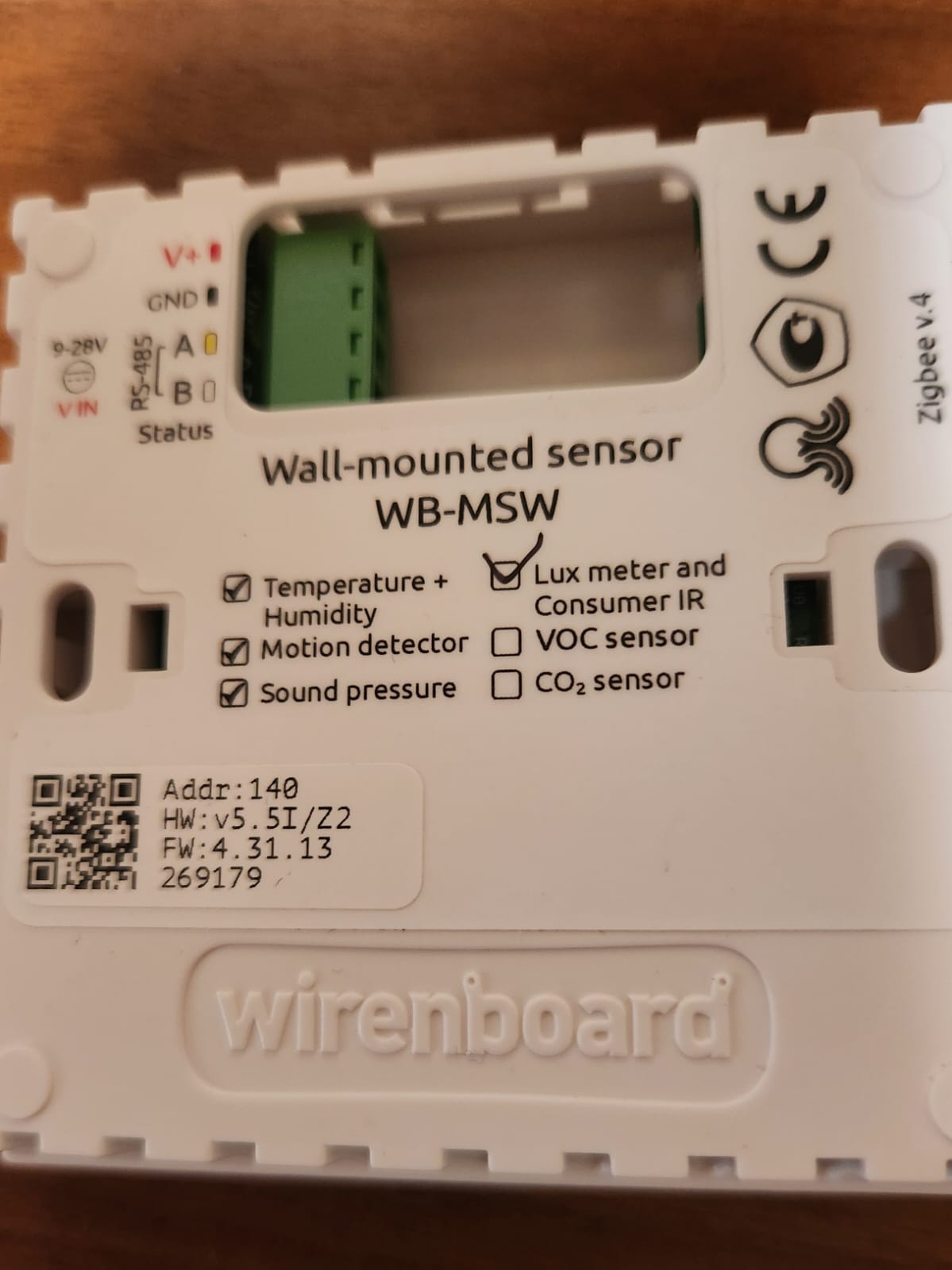

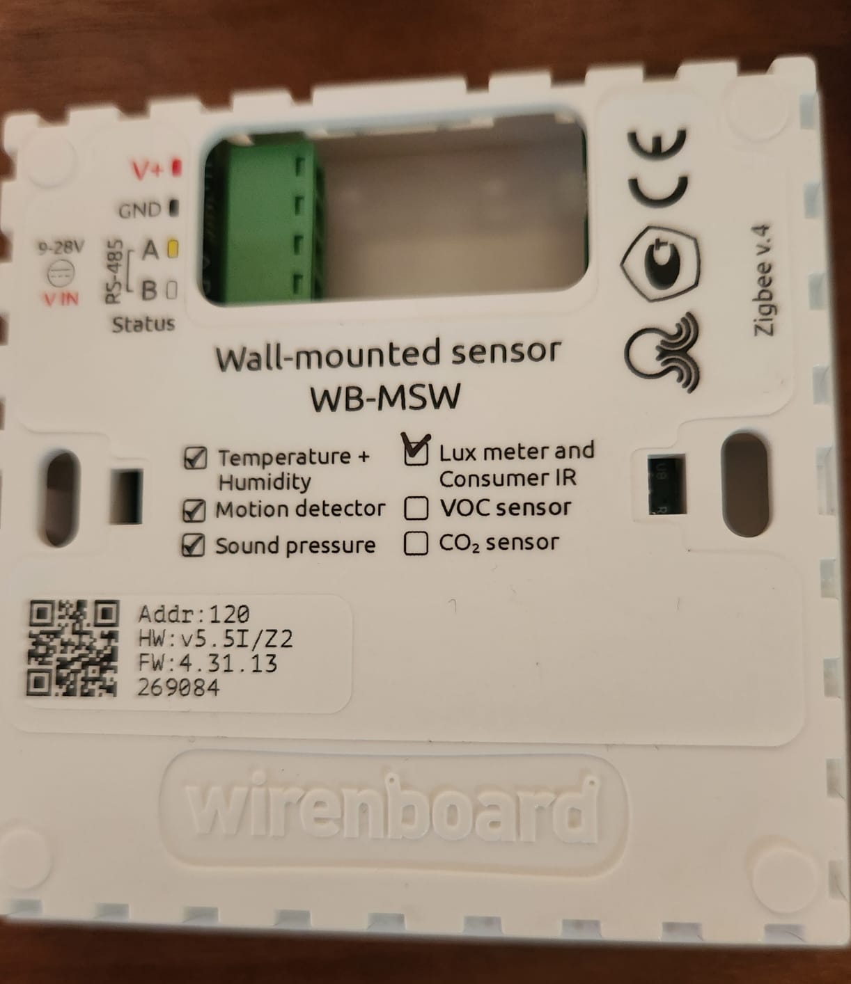

а где его посмотреть ? на кооробке ? я 2 датчика покупал , там других в прицнипе в наличии не было
я покупал для управления приточкой, а похоже Со2 в них нет, можете подсказат что надо докупить чтобы они СО2 смогли измерять ?
На наклейке.
Вот тут описано.
269084 и 269179 соответственно.
Заказ 225466 от 22.05.2025
Целесообразно поменять на датчики в другой (нужной) комплектации.

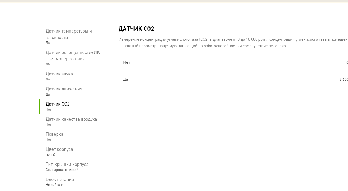

При заказе наличие датчиков выбирается в опциях.
И - на момент заказа как я вижу все комплектующие были в наличии. Но выбрана была комплектация без датчика CO2.
