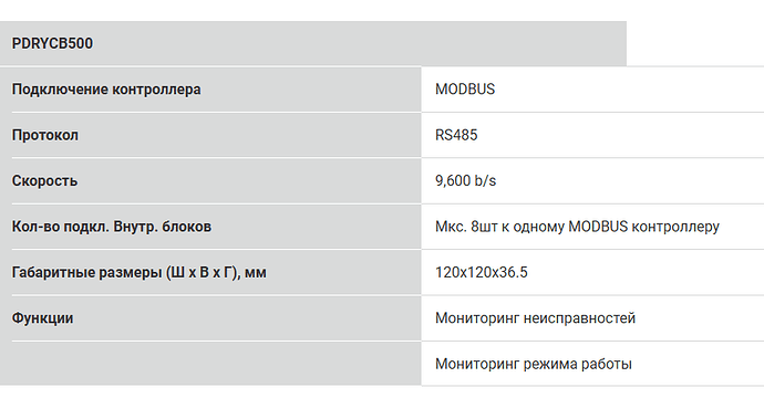

Насколько знаю для них используют модуль интеграции LG PDRYCB500. Вот его и подключают к WirenBoard по протоколу ModBus.

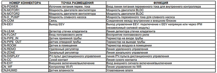

Вроде есть управление через сухой контакт под который подходит WBIO-DO-R10A-8 или WB-MRPS6/S, не ясно правда что за что отвечает
Так же вроде есть ИК порт под который подходит WB-MIR v.3
Других вариантов по документации не вижу, к сожалению.

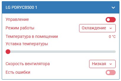

А какой функционал будет, вкл и выкл?
Там уже будет скорее всего полноценное управление по RS-485, единственное что у нас нет на него шаблона и вам придётся спрашивать у коллег либо написать самим.
куда больше)
