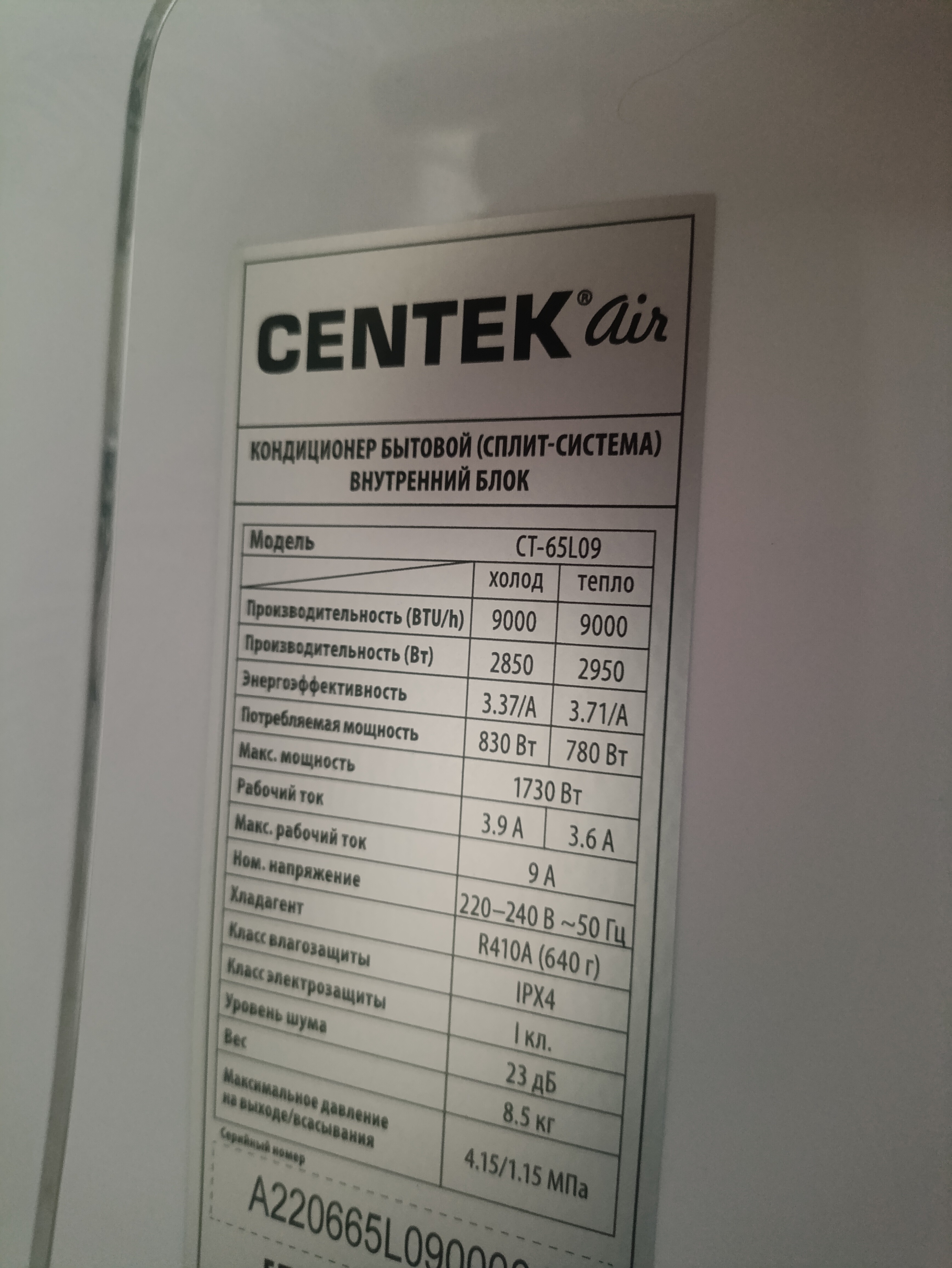

По кондиционеру у меня вот такой, работает на данный момент через ИК пульт от Яндекса с обратной связью.

Есть гипотеза, что вам подойдёт шлюз ONOKOM-AIR-AUX-1-MB-B. Кондиционер Centek CT-65L09 является OEM-моделью, произведённой на заводе AUX, поэтому протокол с высокой вероятностью совпадает.
Но это именно гипотеза, не подтверждённая совместимость — под конкретно Centek у нас данных нет. Рекомендую до покупки написать напрямую в ONOKOM (производитель шлюза) и уточнить у них: info@onokom.ru, тел. +7 (812) 955-59-05
