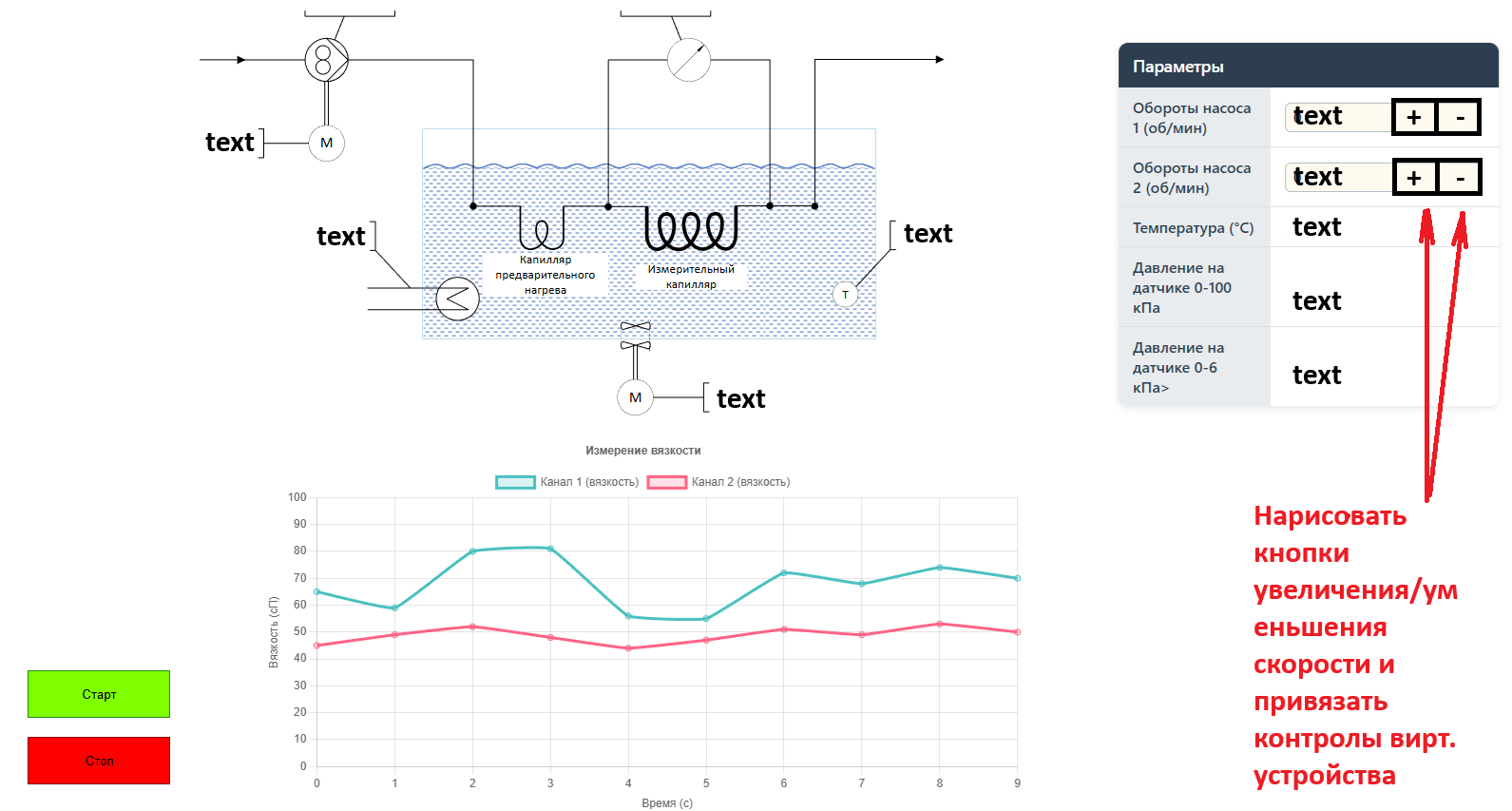

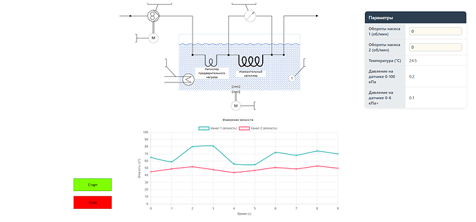

Нужно встроить эту схему в контроллер wirenboard, сейчас написана на html+js, есть ли возможность встроить именно ее, или нужно писать в wb-rules на js?
Можно перерисовать либо подготовить данную SVG с помощью Inkscape, но у нас нет функционала вывода графика, остальное можно без проблем.
Сама схема есть svg, вы имеете в виду все перечертить в Inkscape? А можно будет сделать так, чтобы в процессе работы полученные данные перерассчитывались, и полученные значения выводились бы на эту svg панель? Также хотел уточнить, можно ли с svg панели задавать скорость постоянного вращения насосов, подключенных к контроллеру через драйвера? То есть сделать ячейку с возможностью ввода параметров, и их применения на работе насосов
Предподготовить так сказать добавить text что бы позже привязать топики MQTT данные будут отображаться при любых изменениях.
Пока ничего не придумал кроме как написать виртуальное устройство которое будет передавать данные в топик с оборотами тем самым вы будете их отображать, так же правилом должны быть описаны вирт кнопки которые будут управлять оборотами +/-, затем уже привязать их на панели нажали на плючик увеличили обороты, данные из MQTT вернулись уже в окошко с увеличенными оборотами.
хорошо, спасибо, попробую так
