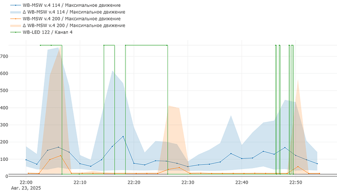

При этом происходят ложные срабатывания, когда значение менее 130, а подсветка включается.
Прикладываю правило, график и таблицу.

P.S. Есть предположение, что сработка идет на дельту. Ставил значение параметра MOTION_THRESHOLD: 300, ложных сработок становилось меньше.

Судя по графику, включение подсветки происходят при значениях меньше 130. Необходимо пояснение, почему такое происходит и как предотвратить ложное включение.
График разбит на временные интервалы, в каждом из которых вычислено среднее значение (синяя линия) максимальное и минимальное значение (голубой фон). Сами можете убедиться, что в момент включения датчик фиксировал значения, намного большие, чем 130.
