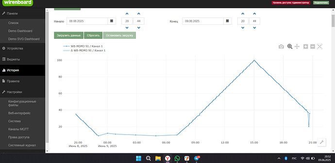

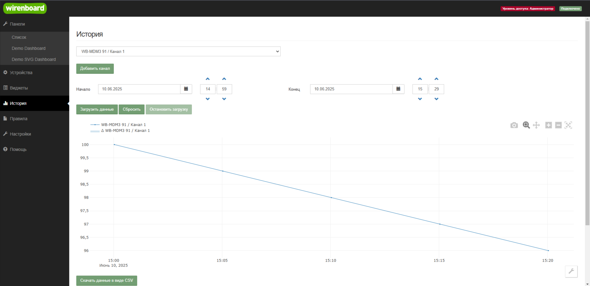

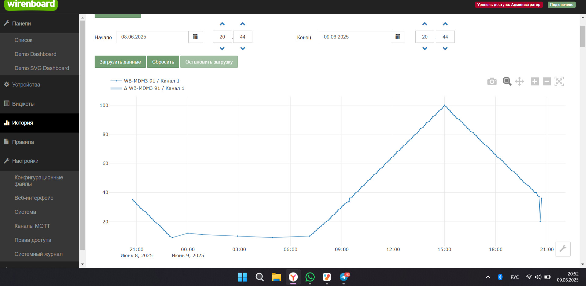

Сработка непонятного сценария, яркость от времени на MDM3
Не могу понять какой сценарий и что заставляет на mdm3 менять яркость от времени. Установлен спрут. Сценариев на wb нет. В спруте есть сценарий яркость от времени, но в нем другое время диммирования и пиковые точки, потому на него не грешу, ди и он отключен. Может посмотрите что с ним.

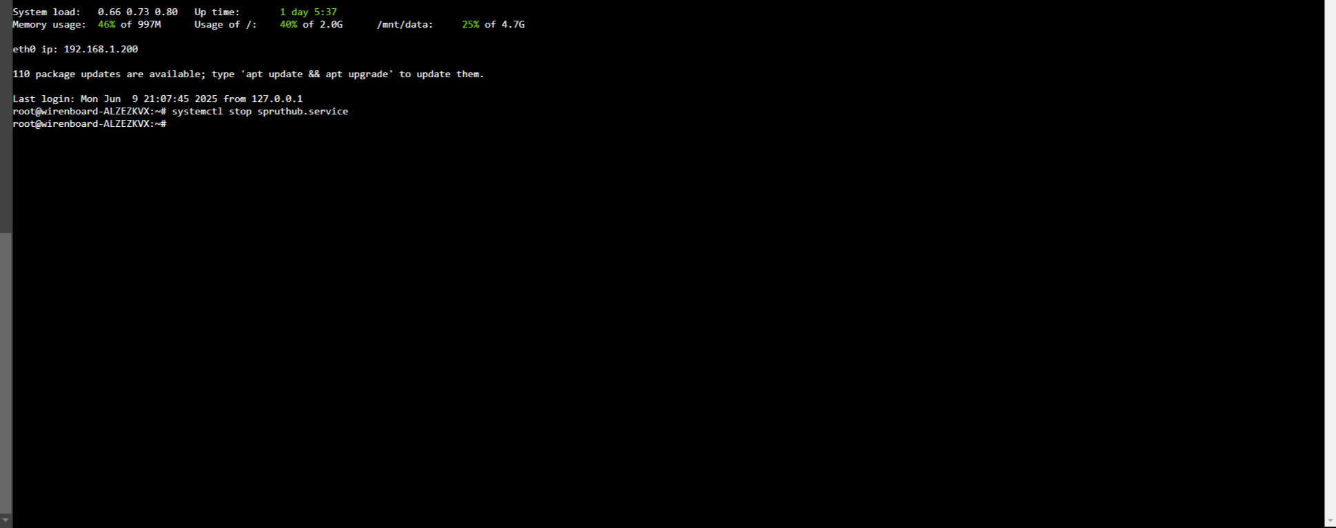

Спрутхаб остановил командой:
systemctl stop spruthub.service
не помогает.

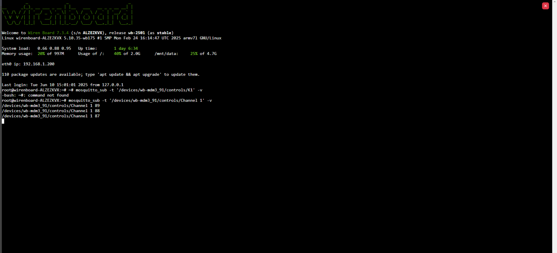

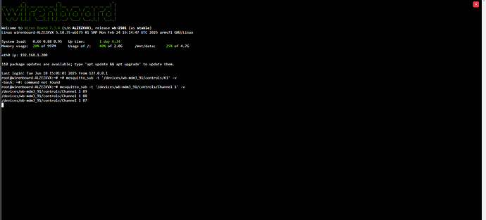

Подписался, топики публикуются
Этот момент не понял
Запустите поиск в файлах, по вхождению имени топика.
Советую подписаться рекурсивно, добавив /#
Так будет видно - публикуется ли что-то в /on топик.

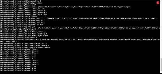

подписался, но выводы не могу сделать, есть еще мысли?
захожу через клауд, как искать удаленно?
Видно что записываются значения в /on топик. Соответственно - рекомендую найти что туда их записывает.
