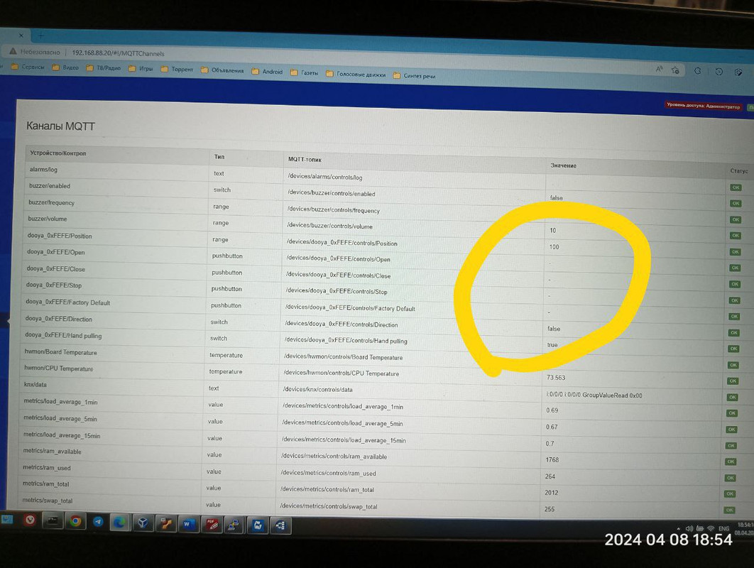

Здравствуйте, подскажите: интегрировал мотор штор Dooya DT-82TV в контроллер. Вижу его на вкладке в устройствах контроллера. Могу управлять движением мотора - открыть/закрыть из web-интерфейса. Вижу MQTT-каналы управления …open…close…stop на вкладке mqtt-каналов. Но в значениях этих каналов прочерки, либо пусто. Соответственно, при добавлении mqtt-каналов в мастерскаду4д через автопоиск эти каналы не отображаются и не добавляются. Если их добавить вручную в mqtt-протоколе по топику, то значения переменных bad, управляющие сигналы откр/закр/стоп от мастерскады соответственно не проходят в мотор. Подскажите, я что-то делаю не так? Я представлял себе, что после добавления управляющих сигналов появится возможность управления из мастерскады данным мотором посредством этих сигналов…

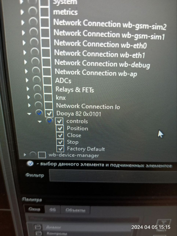

Покажите, на какие топики вы подписаны в МастерСкаде для управления шторой.
Подписывался на топики как в созданных каналах - /devices/dooya_0x0101/controls/Open - например открытие. Тут интересно еще одна вещь, У меня этих приводов несколько. Скрин выше, в первом сообщении это скрин со второго привода. А у первого привода при подключении прочерк в значении был только в одном канале - на открытие. Остальные каналы добавились, там горело всегда true в скаде, и это значение не менялось, ни если подать сигнал открыть ни закрыть.

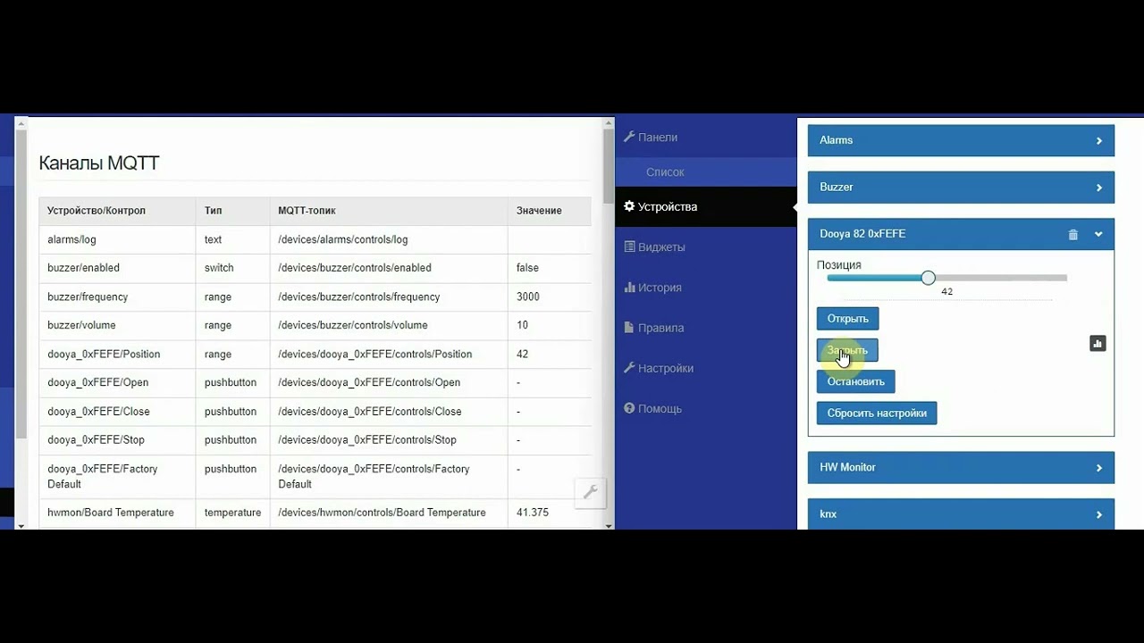

Вот так при добавлении в скаду было - без канала open. Там был прочерк.
Сейчас все каналы open stop close с прочерками и скада даже не предлагает их добавить соответственно… Но повторюсь если добавить их в ручную по топику, то статус канала будет бэд.

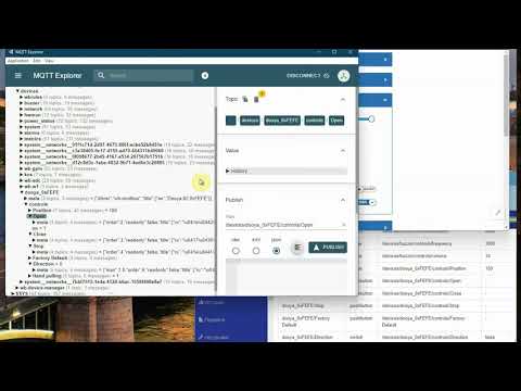

Управление должно быть через топик /devices/dooya_0x0101/controls/Open/on.
Попробуйте добавить данный топик и проверить управляются ли шторы. Сообщите результат.
Да, так всё заработало. Дописал в конце топика /on. Спасибо большое!!! Но работает до первого отключения питания. После выключения и включения питания контроллера не запускается сервис wb-mqtt-serial автоматически. Пока его не перезапустишь вручную, то нет нигде управления не из скады, не из веб интерфейса контроллера.

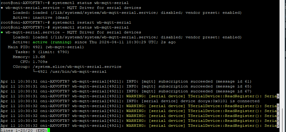

Сейчас проверил, на втором контроллере. Там также. После интеграции устройства по 485-му интерфейсу, после отключения питания и заново включения даный сервис wb-mqtt-serial не стартует, устройства не управляются. Принудительно стартую сервис wb-mqtt-serial и все начинает работать. Подскажите, это лечится?

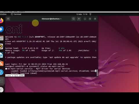

При чем вот какая штука - при первом включении контроллера, когда в нём еще не прописано ни одного устройства данный сервис wb-mqtt-serial не активен. После настройки устройства данный сервис wb-mqtt-serial становится активным. После откл и вкл питания контроллера с настроенным устройством сервис опять неактивен.
По скрину вижу, что сервис не в автозапуске. Кто-то зачем-то отключил. По умолчанию, всегда запускается.
Установите автозапуск командой:
systemctl enable wb-mqtt-serial
перезагрузите контроллер и проверьте. Сообщите о результате.
Да, я тоже подумал первым делом об этом. Но прописывание в автозагрузку не помогает. после перезапуска он опять мёртвый. При чём так на двух контроллерах. Всё абсолютно одинаково. Провел процедуру два раза, что бы убедиться
