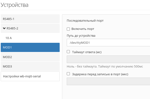

Отключил последовательный порт на MOD1 и MOD3.
Реле (теперь уже, ожидаемо), продолжают работать.
Но при этом предупреждений
WARNING: [modbus] failed to read 2 input(s) @ 104 of device </dev/ttyRS485-1 115200 8 N 2> modbus:130: Serial protocol error: request timed out
стало в разы меньше!
Было: больше 100 (~150) в секунду каждые 3…5 секунд.
Стало: не больше 2 (~1) в секунду, каждые 15…30 секунд.
Так что, ошибки и предупреждения “перемешанные” были связаны и очень тесно.

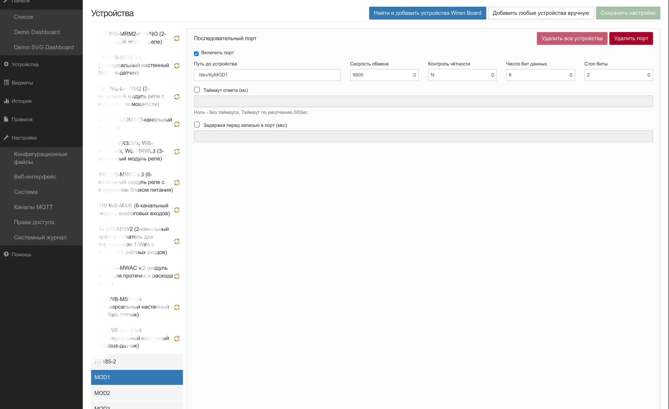

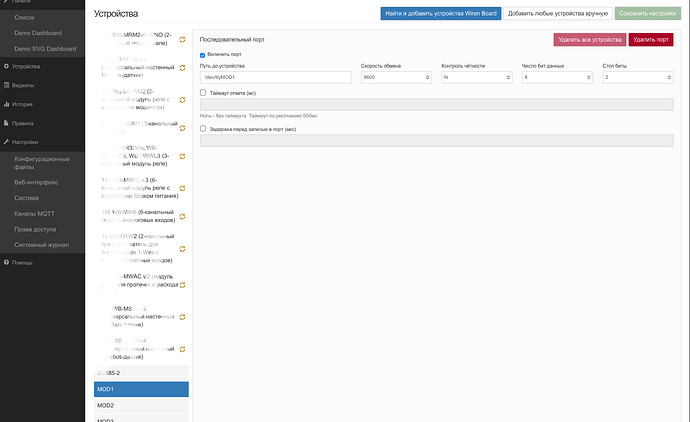

Включено - где?
По умолчанию в конфишурации wb-mqtt-serial - выключено.

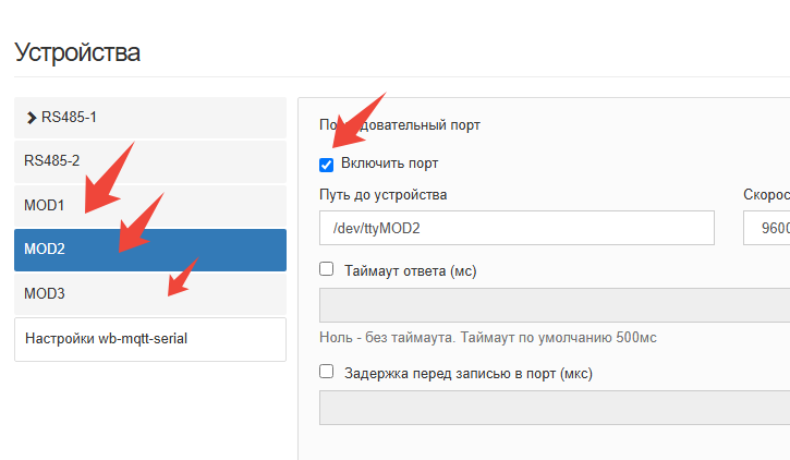

На MOD2 тоже стоит галка (тоже включен RS-485) “с завода”.
Но ругани в логах нет.
Тоже нужно отключить?
Вот это на скриншоте “с завода” и “включено” зачем тогда?
Понятно, что “можно все”. Но это не настраивалось (и, похоже, при этом гадило) “с завода”.

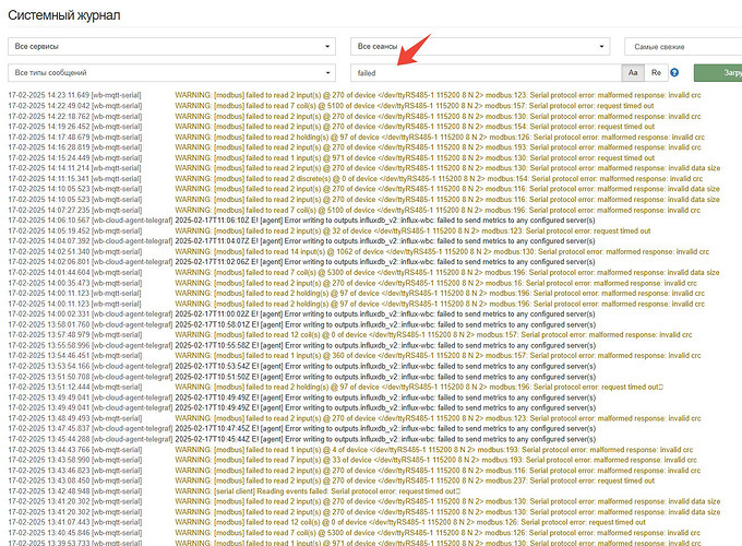

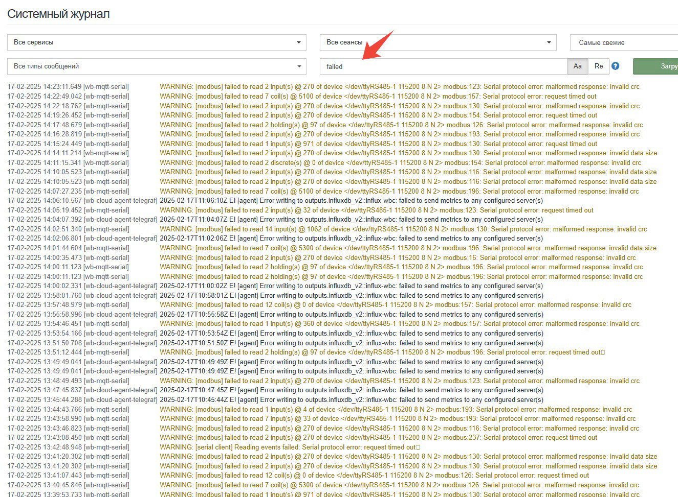

Просмотр логов до отключения и сразу после отключения.
Больше ничего не менялось.
Ну и позже еще смотрел …
Связь явная (и да, странно)

Включил RS на MODx. На число ошибок в RS если и повлияло (видимо все же повлияло, число ошибок стало больше немного) то очень незначительно.
Ничего не понимаю.
Пересмотрел логи, как отключил RS на MODx ошибок стало в разы меньше. Их было ну очень много. При этом больше ничего, совершенно, не менялось даже программное, а физика вообще все это время не трогалась …
Очень странное “совпадение”.
Сейчас ошибки на шине очень и очень редкие.
При этом в основном касаются датчиков (то есть самые удаленные точки, остальное все прямо в щите, но данных там очень много передается, освещенность, температура прыгает постоянно же …)
Вот думаю с чем это связано. Помехи …?
У меня неплохой опыт с RS в промышленности, и там у меня потери были только в случае физических повреждений провода …
С другой стороны, такие потери явно несущественны и не влияет на автоматизацию, скорее всего, от слова “совсем”.
